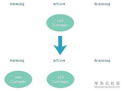

  • 当一个监听器被添加,在参与连接处理之前,会先进入“warming”阶段。例如,如果监听器引用RDS配置,那么在监听器迁移到“active”之前,将会解析并提取该配置。

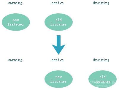

  • 监听器一旦创建,实际上就会保持不变。因此,更新监听器时,会创建一个全新的监听器(使用相同的侦听套接字)。新增加的监听者都会通过上面所描述的相同“预热”过程。

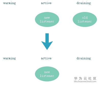

  • 当更新或删除监听器时,旧的监听器将被置于“draining”状态,就像整个服务重新启动时一样。监听器移除之后,该监听器所拥有的连接,经过一段时间优雅地关闭(如果可能的话)剩余的连接。逐出时间通过--drain-time-s选项设置。

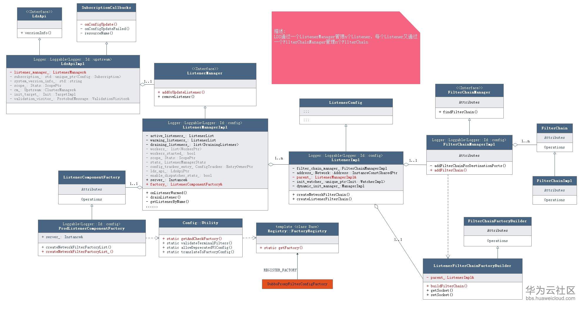

整体结构
LDS通过一个ListenerManager管理n个Listener,每个Listener又通过一个FilterChainManager管理n个FilterChain。下图为LDS的相关类的UML图,多数类集中声明在lds_api.h、listener_manager_impl.h和filter_chain_manager_impl.h中。
LDS相关类的UML图
Listener的三种状态
ListenerManagerImpl实例管理全部的监听器。它内部包含了三个list,它们分别代表处于三种状态的Listener。
活跃监听器(active_listeners):
    活跃监听器是当前正在接受工作节点上的新连接的监听器。
半活跃监听器(warming_listeners):
    半活跃监听器是可能需要通过监听器的init管理器进一步初始化的监听器。如RDS,未来KDS等。一旦一个监听器成为半活跃状态,它将转变为活跃的。
待回收监听器(draining_listeners):
    待回收监听器是正在被回收和移除的监听器。他们经历了两个阶段,首先工人停止接受新的连接,现有的连接被耗尽。之后,监听器从所有工作节点中移除,并关闭所有剩余的连接。

更新Listener
正如前面提到的,每个Listener必须有一个独一无二的名字,否则创建一个对应的uuid。
bool ListenerManagerImpl::addOrUpdateListener(const envoy::api::v2::Listener& config,
                                              const std::string& version_info, bool added_via_api) {
  std::string name;
  if (!config.name().empty()) {
    name = config.name();
  } else {
    name = server_.random().uuid();
  const uint64_t hash = MessageUtil::hash(config);
  ENVOY_LOG(debug, "begin add/update listener: name={} hash={}", name, hash);

不论是增加还是更新Listener都是直接创建,而旧的Listener将来会被“draining”。
  ListenerImplPtr new_listener(new ListenerImpl(
      config, version_info, *this, name, added_via_api, workers_started_, hash,
      added_via_api ? server_.messageValidationContext().dynamicValidationVisitor()
                    : server_.messageValidationContext().staticValidationVisitor()));
  ListenerImpl& new_listener_ref = *new_listener;

如果更新的Listener在活动中的Listener中。当前工作线程已经启动的话,加入“预热”阶段的Listener。当前工作线程未启动状态,直接内部替换。
此处打印日志:add warming listener
  } else if (existing_active_listener != active_listeners_.end()) {
    // In this case we have no warming listener, so what we do depends on whether workers
    // have been started or not. Either way we get the socket from the existing listener.
    new_listener->setSocket((*existing_active_listener)->getSocket());
    if (workers_started_) {
      new_listener->debugLog("add warming listener");
      warming_listeners_.emplace_back(std::move(new_listener));
    } else {
      new_listener->debugLog("update active listener");
      *existing_active_listener = std::move(new_listener);
当前Listener处于active状态时的变化图1

执行onListenerWarmed方法的时候把warming列表内的Listener更新到active状态,把active状态的对应Listener更新到draining状态。
void ListenerManagerImpl::onListenerWarmed(ListenerImpl& listener) {
  // The warmed listener should be added first so that the worker will accept new connections
  // when it stops listening on the old listener.
  for (const auto& worker : workers_) {
    addListenerToWorker(*worker, listener);
  auto existing_active_listener = getListenerByName(active_listeners_, listener.name());
  auto existing_warming_listener = getListenerByName(warming_listeners_, listener.name());
  (*existing_warming_listener)->debugLog("warm complete. updating active listener");
    drainListener(std::move(*existing_active_listener));
    *existing_active_listener = std::move(*existing_warming_listener);
  } else {
    active_listeners_.emplace_back(std::move(*existing_warming_listener));
  warming_listeners_.erase(existing_warming_listener);
  updateWarmingActiveGauges();
uint64_t ListenerManagerImpl::numConnections() {

新增Listener
新增Listener时,会先去“draining”状态的Listener中查找是否已有相同地址的Listener,有相同的重新拉回来,并根据当前工作线程是否已就绪加入对应的Listener。
    // Typically we catch address issues when we try to bind to the same address multiple times.
    // However, for listeners that do not bind we must check to make sure we are not duplicating.
    // This is an edge case and nothing will explicitly break, but there is no possibility that
    // two listeners that do not bind will ever be used. Only the first one will be used when
    // searched for by address. Thus we block it.
    if (!new_listener->bindToPort() &&
        (hasListenerWithAddress(warming_listeners_, *new_listener->address()) ||
         hasListenerWithAddress(active_listeners_, *new_listener->address()))) {
      const std::string message =
          fmt::format("error adding listener: '{}' has duplicate address '{}' as existing listener",
                      name, new_listener->address()->asString());
      ENVOY_LOG(warn, "{}", message);
      throw EnvoyException(message);
    // We have no warming or active listener so we need to make a new one. What we do depends on
    // whether workers have been started or not. Additionally, search through draining listeners
    // to see if there is a listener that has a socket bound to the address we are configured for.
    // This is an edge case, but may happen if a listener is removed and then added back with a same
    // or different name and intended to listen on the same address. This should work and not fail.
    Network::SocketSharedPtr draining_listener_socket;
    auto existing_draining_listener = std::find_if(
        draining_listeners_.cbegin(), draining_listeners_.cend(),
        [&new_listener](const DrainingListener& listener) {
          return *new_listener->address() == *listener.listener_->socket().localAddress();
    if (existing_draining_listener != draining_listeners_.cend()) {
      draining_listener_socket = existing_draining_listener->listener_->getSocket();
    new_listener->setSocket(draining_listener_socket
                                ? draining_listener_socket
                                : factory_.createListenSocket(new_listener->address(),
                                                              new_listener->socketType(),
                                                              new_listener->listenSocketOptions(),
                                                              new_listener->bindToPort()));
    } else {
      new_listener->debugLog("add active listener");
      active_listeners_.emplace_back(std::move(new_listener));
    added = true;
