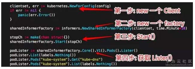

如下图所示,仅需要十行左右的代码就能实现对 Pod 的 List 和 Get。

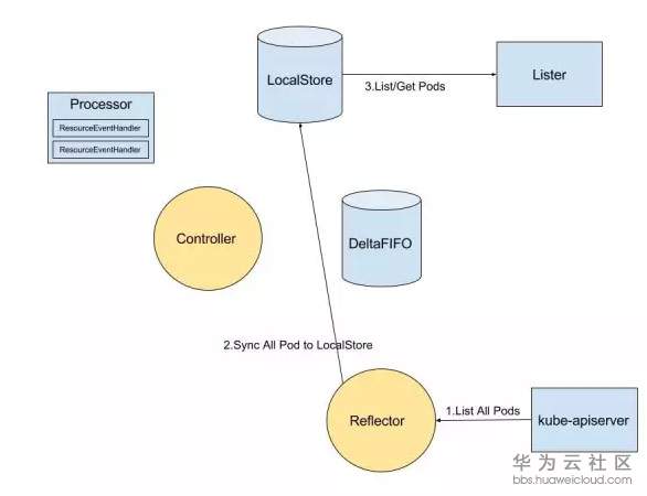

  1. Informer 在初始化时,Reflector 会先 List API 获得所有的 Pod
  2. Reflect 拿到全部 Pod 后,会将全部 Pod 放到 Store 中
  3. 如果有人调用 Lister 的 List/Get 方法获取 Pod, 那么 Lister 会直接从 Store 中拿数据

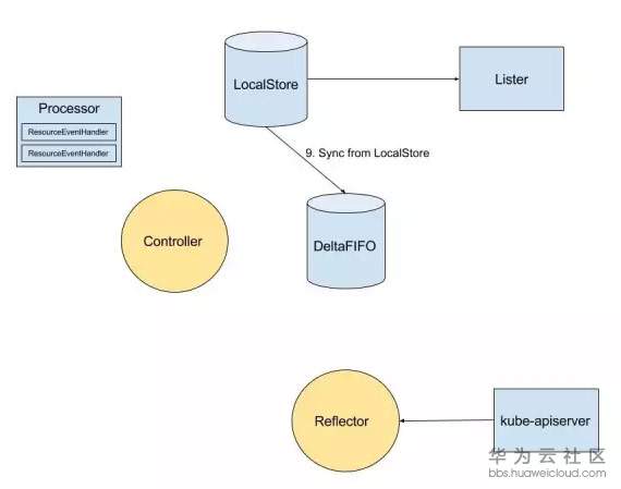

LocalStore 会周期性地把所有的 Pod 信息重新放到 DeltaFIFO 中
