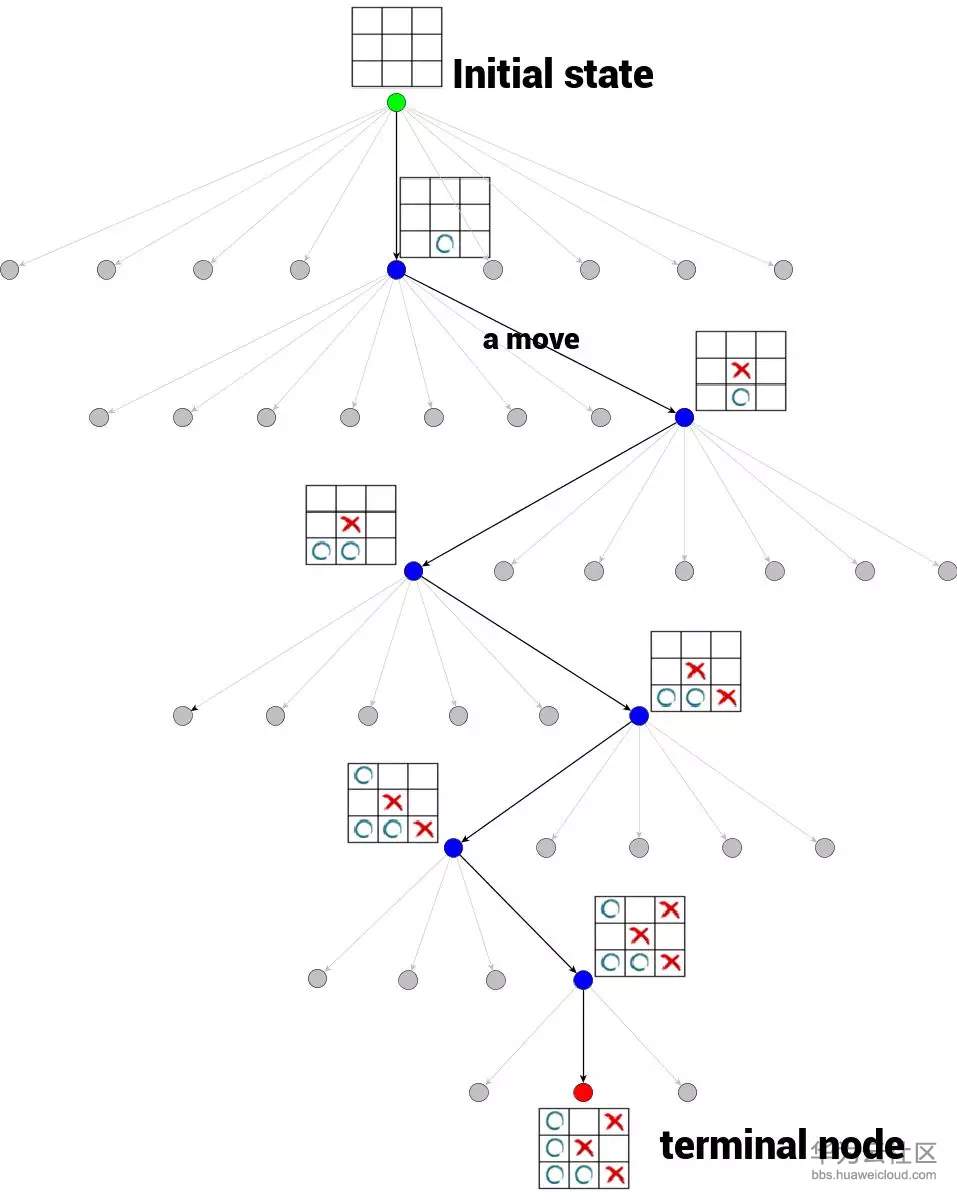

博弈树是一种树结构,其中每一个节点表征博弈的确定状态。从一个节点向其子节点的转换被称为一个行动(move)。节点的子节点数目被称为分支因子(branching  factor)。树的根节点表征博弈的初始状态。我们还区分了博弈树的端节点(terminal  nodes),即没有子节点的节点,表示博弈无法再继续进行。端节点的状态可以被评估,并总结博弈的结果。
为了限制博弈树的大小,仅访问被展开的状态,未被展开的状态被标记为灰色。
在上图的井字棋博弈树(部分展示)的例子中:
  • 在顶部,你可以看到树的根节点,其表征了井字棋博弈的初始状态,即空白棋盘(标记为绿色);
  • 任何从一个节点向另一个节点的转换被称为一个行动;
  • 井字棋的分支因子是变化的,它依赖于树的深度;
  • 从一个根节点到一个端节点的树遍历表征了单个博弈过程。

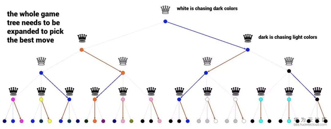

简单来说,给定状态 s,并假定对手尝试最小化你的收益,你希望找到能最大化收益的动作  a_i。这正是该算法被称为极小极大的原因。我们需要做的就是展开整个博弈树,并反向传播由递归形式的规则得到的值。
上图中的博弈树展示了极小极大算法中的最佳行动选择过程。白皇后希望博弈的结果尽可能的黑暗(冷色,奖励值=像素强度),而黑皇后希望博弈的结果尽可能的明亮(暖色)。每一个层级的选择都是极小极大判断的最优结果。我们可以从底部的终端节点开始,其中的选择是很明显的。黑皇后将总是选择最明亮的颜色,然后白皇后将寻找最大的奖励并选择到达最暗颜色的路径,等等。这正是基础的极小极大算法的执行过程。
极小极大算法的最大弱点是它需要展开整个博弈树。对于有高分支因子的博弈(例如围棋或国际象棋),该算法将导致巨大的博弈树,使得计算无法进行。

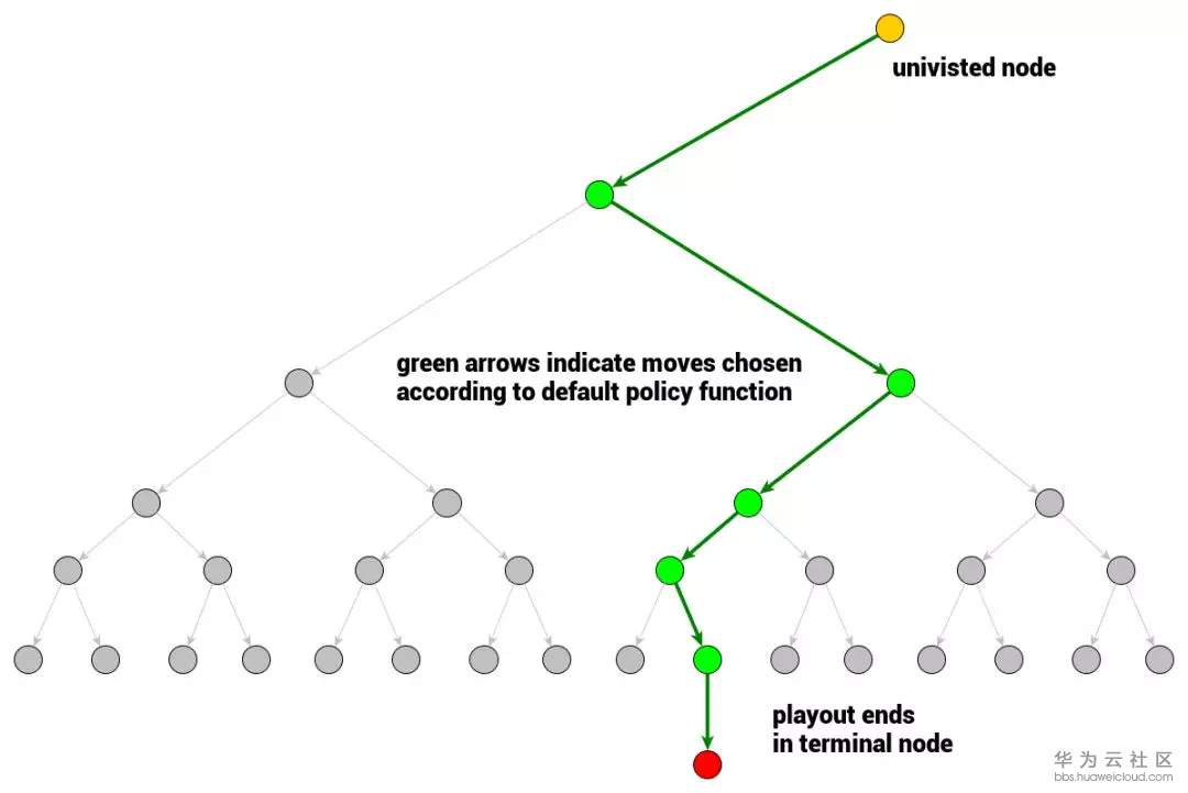

模拟
首先我们会关注于模拟,它并不会过多依赖于其它术语的定义。模拟即单次博弈策略,它是一系列从当前节点(表示博弈状态)开始,并在计算出博弈结果后结束于端节点。模拟是一个在随机博弈初始点开始评估近似计算的博弈树节点。那在模拟中如何选择行动呢?
在模拟中,行动可以通过 rollout 策略函数选择:
该函数将输入一个博弈状态,并产生下一次行动的选择。在实践中,该函数会设计为允许很多次模拟快速进行,一般默认的 rollout  策略函数可以是服从均匀分布的随机采样。

最简单的模拟形式只是在给定博弈状态下的随机行动序列。模拟总会产生一个评估,对于博弈来说,该评估就是胜利、失败或平局等结果,但通常任何值都可以是模拟的合理结果。

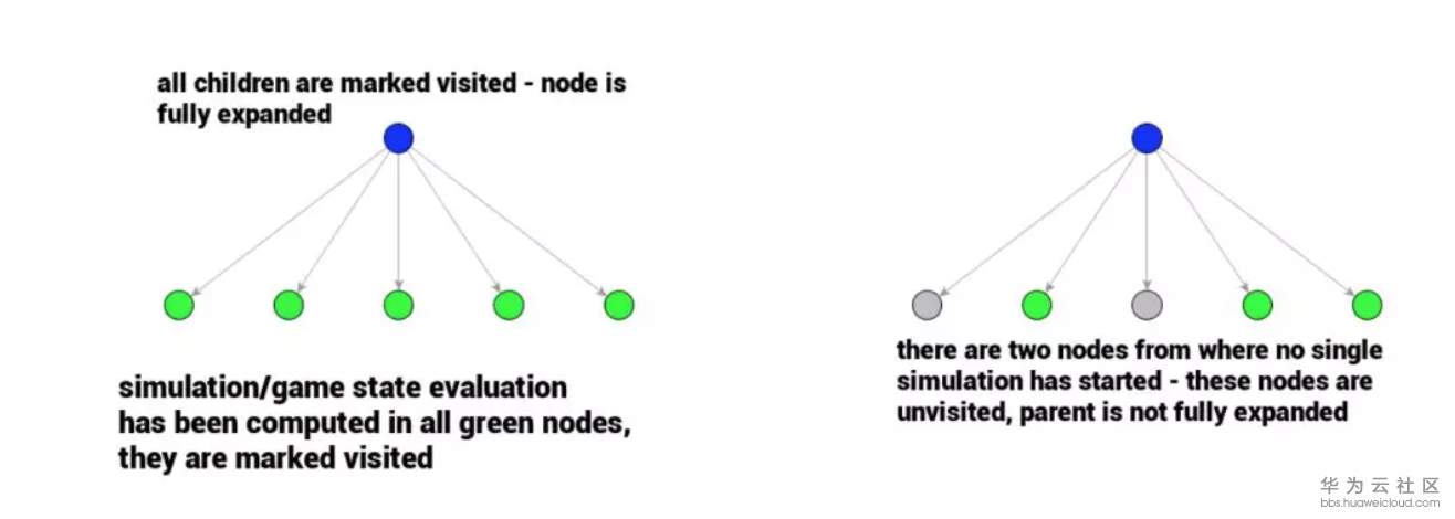

蒙特卡洛树搜索也是采用相同的特性构建博弈树。所有节点可以分为访问或未访问,那么一个节点的访问到底指的是什么?一般而言,如果模拟将该节点作为初始节点,这就意味着它至少评估了一次,那么它就可以视为已访问节点。如果某节点的所有子节点都是已访问节点,那么它就可视为完全展开的节点,相对而言也就存在未完全展开的节点。
在实践中,搜索开始时,根节点的所有子节点都未被访问。然后一个节点被选中,第一个模拟(评估)就开始了。
请注意:模拟过程中 rollout 策略函数选择的节点并未被访问。它们仍然是未被访问状态,即使 rollout  经过它们,只有模拟开始的那个节点是被访问的状态。

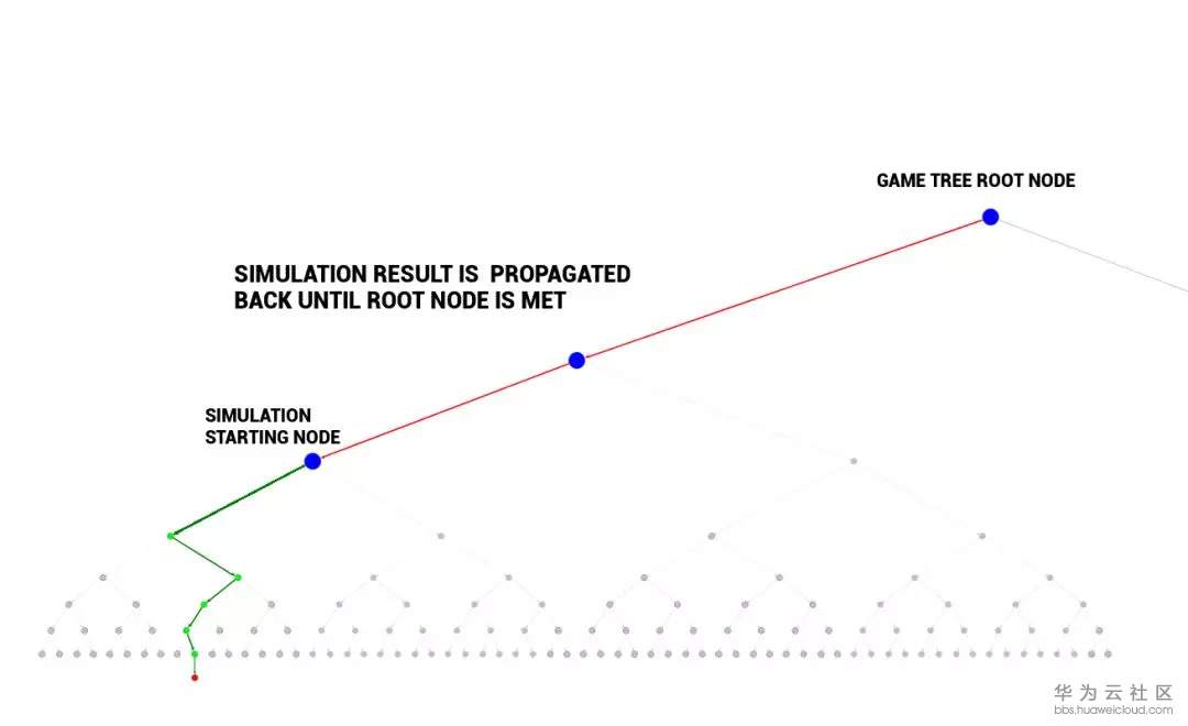

反向传播:将模拟结果传播回去
当初次访问节点的模拟结束后,其结果会反向传播至当前博弈树的根节点。模拟开始的节点被标注为已访问。
反向传播是从子节点(模拟开始的地方)遍历回根节点。模拟结果被传输至根节点,反向传播路径上的每个节点的统计数据都被计算/更新。反向传播保证每个节点的数据都会反映开始于其所有子节点的模拟结果(因为模拟结果被传输回博弈树的根节点)。

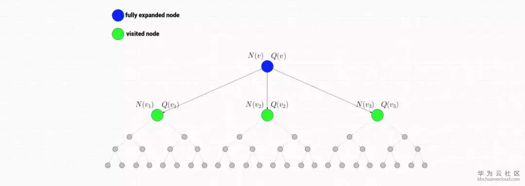

为了在路径中找到下一个节点,以通过完全展开的节点 v 开始下一次模拟,我们需要考虑 v 所有子节点 v_1, v_2, …, v_k 的信息,以及节点 v  本身的信息。现在我们来思考一下可用信息有哪些:
当前节点(蓝色)是完全展开的,因此它必须经过访问,以存储节点数据:它及其子节点的总模拟奖励和总访问次数。这些值是为了最后一部分:树的置信上限(UCT)做准备。

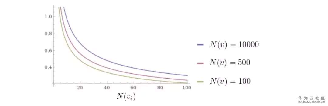

因此我们还要有第二个 UCT 组件 exploration。exploration 组件支持未被探索的节点,这些节点相对来说更少被访问(N(v_i)  较低)。我们来看一下 UCT 函数 exploration 组件的形状:随着节点访问量的增加而递减,给访问量少的节点提供更高的被选中几率,以指引  exploration 探索。

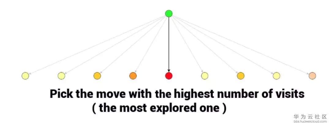

一旦 MCTS 过程结束,最好的一步通常是具备最高访问量 N(v_i)  的一步,因为它的奖励值评估结果最好(评估的值必须很高,因为它被探索的频率也最高)。

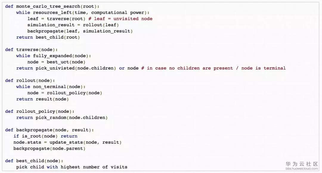

现在,我们来回顾一下蒙特卡洛树搜索的简单定义,并将其封装进伪代码:
你可以看到它缩减至非常少的函数,这些函数对任何游戏都有效,不只是围棋或象棋。你可以在这里找到蒙特卡洛树搜索用于井字棋(Tic-Tac-Toe)的实现示例:https://github.com/int8/monte-carlo-tree-search。
