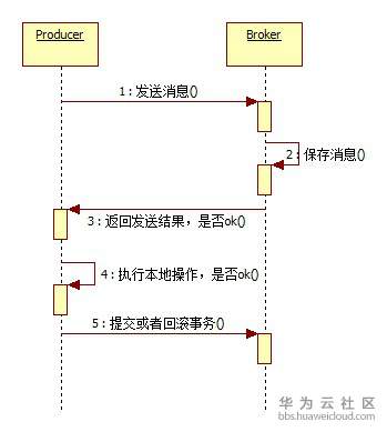

具体来说,就是把消息的发送分成了Prepare阶段和确认阶段,两个阶段之间更新数据库:
1)发送Prepared消息
2)Broker保存消息
3)返回发送结果
4)执行本地操作,update DB
5)根据update DB结果成功或失败,Confirm或者取消Prepared消息。
如下图所示:
前面成功了,Confirm/Prepared消息失败了怎么办?RocketMQ会定期扫描所有的Prepared消息,调用业务实现的回查接口,确定这条消息发出去还是取消。
