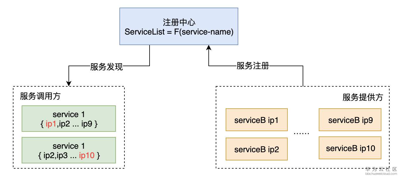

注册中心本质上的功能就是一个查询函数:
ServiceList = F(service-name)
以 service-name 为查询参数,得到对应的可用的服务端点列表 endpoints(ip:port)。

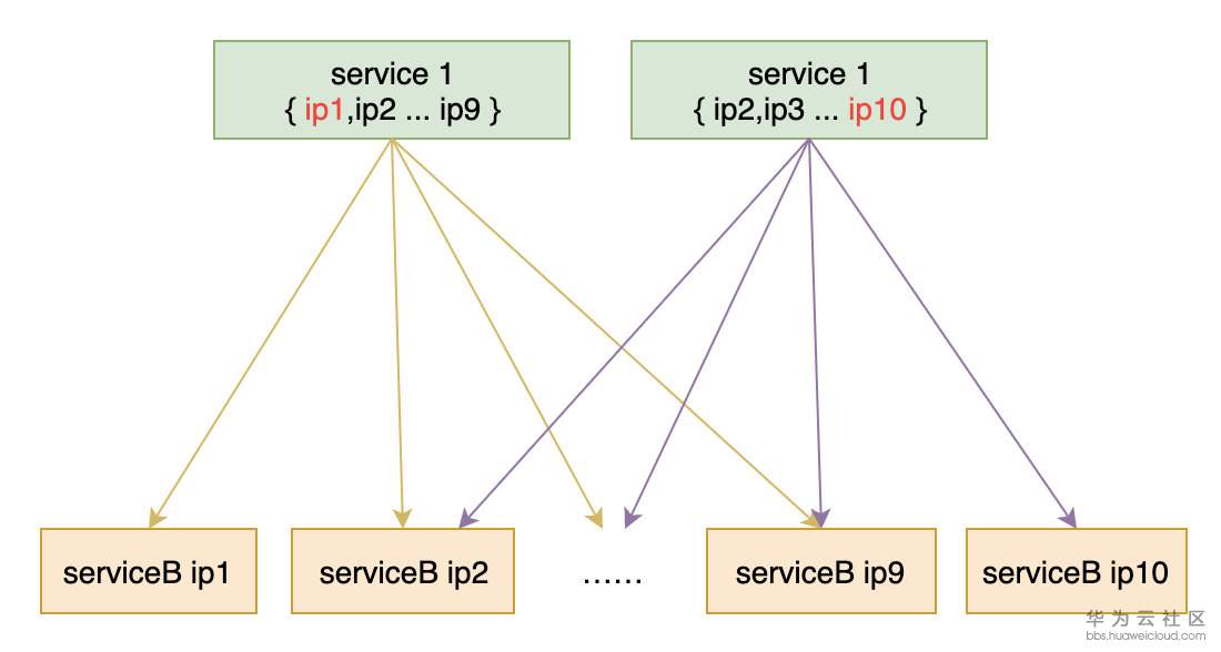

我们假设不同的客户端得到的服务列表数据是不一致的,看看有什么后果。
一个 serviceB 部署了 10 个实例,都注册到了注册中心。
现在有 2 个服务调用者 service1 和 service2,从注册中心获取 serviceB 的服务列表,但取得的数据不一致。
s1 = { ip1,ip2 ... ip9 }s2 = { ip2,ip3 ... ip10 }
这个不一致带来的影响是什么?
就是 serviceB 各个实例的流量不均衡。
ip1 和 ip10 的流量是单份的,ip2-ip9 流量是双份的。
这个不均衡有什么严重影响吗?并没有,完全可以接受,而且,又不会一直这样。
所以,注册中心使用最终一致性模型(AP)完全可以的。

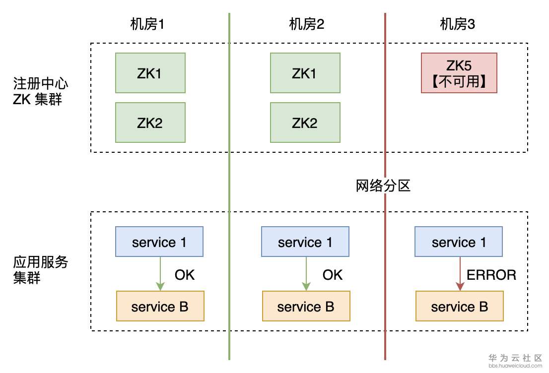

现在我们看一下 CP 带来的不可用的影响。
3个机房部署 5 个 ZK 节点。
现在机房3出现网络分区了,形成了孤岛。
发生网络分区时,各个区都会开始选举 leader,那么节点数少的那个分区将会停止运行,也就是 ZK5 不可用了。
这时,serviceA 就访问不了机房1和机房2的 serviceB 了,而且连自己所在机房的 serviceB 也访问不了了。
不能访问其他机房还可以理解,不能访问自己机房的服务就理解不了了,本机房内部的网络好好的,不能因为你注册中心有问题就不能访问了吧。
因为注册中心为了保障数据一致性而放弃了可用性,导致同机房服务之间无法调用,这个是接受不了的。
所以,注册中心的可用性比数据强一致性更加重要,所以注册中心应该是偏向 AP,而不是 CP。
以上表述的是 zookeeper 的 CP 模型并不适合注册中心的需求场景。
