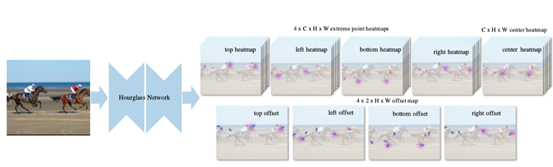

网络结构如下
       从网络结构中可以看到,输入图片会经过hourglass进行关键点检测,网络分别提取出物体的四个极值点和一个中心点的heatmap,每个heatmap都有C(类别数)个通道,用来表示图片中各个物体的极值点以及中心点所在的位置。同时网络也会预测四个极值点的偏移量,这是因为图片在经过hourglass网络之后,会进行下采样,而这个offset的预测就是用来恢复了hourglass网络下采样中丢失的部分信息。
       本文训练关键点以及offset的方法都沿用了corner net中使用的方法,使用focal loss来训练关键点,使用smooth L1 Loss来训练offset。

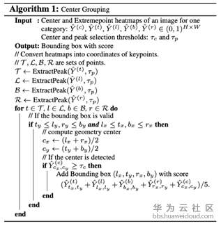

中心点匹配
corner net是使用的associative embedding匹配方式对关键点进行分组的,本文认为associative embedding可能没有足够的全局视野来对这些关键点分组,因此没有沿用corner net的方法,而是采用中心点匹配的方法。
其具体做法以下图的算法所示:
主要流程是先取出每个极值点heatmap中的峰值,然后遍历所有可能的极值点组合,计算出四个极值点组成的物体的几何中心点,对应到中心点的heatmap上可以得到这个物体中心点分数,若中心点分数大于阈值,则认为这是一个有效的物体,便可以得到这个物体的包围框以及分数(将这个物体五个关键点的分数取平均)。这是一个暴力匹配的方法。

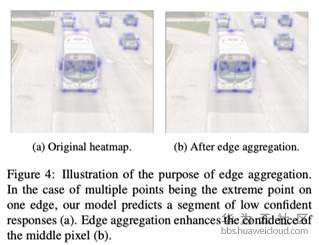

边缘聚集
       由于物体不一定只有一个极值点,例如水平方框型的物体,在其边缘处都可视为其极值点,这时候可能会造成网络对边缘均产生了弱响应,而非一个区域内的强峰值,从而导致后续匹配出问题。针对这个现象,本文采取了边缘聚集的方法:对于每一个极端点我们将其作为局部最大值提取,左右极值点在水平方向上进行聚集分数,上下极值点在垂直方向上聚集分数。我们聚集所有单调递减的得分,并在遇到分数是局部最小值时停止聚集。下图为示例:

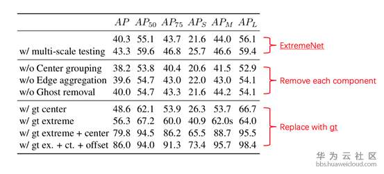

Ablation study
     该图是ExtremeNet在COCO val2017上的的结果,第一部分是网络预测得到的结果,第二部分是去掉上文提到的方法之后的结果,第三部分是将关键点的heatmap换成gt之后的结果。

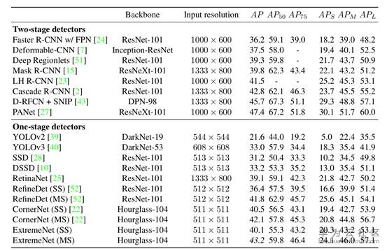

State-of-the-art comparisons
       可以看到ExtremeNet去得到较为不错的效果,相较corner net,其在中小物体上的结果要好一些。另外该方法也可用在实例分割上。
