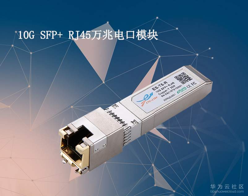

什么是电口模块
电口模块又被称为光口转电口模块、光电转换模块,它是一种支持热插拔、封装形式是SFP、SFP+的模块,连接器类型是RJ45。此外,电口模块的最大传输距离为100m,因此电口模块主要应用于短距离数据传输。

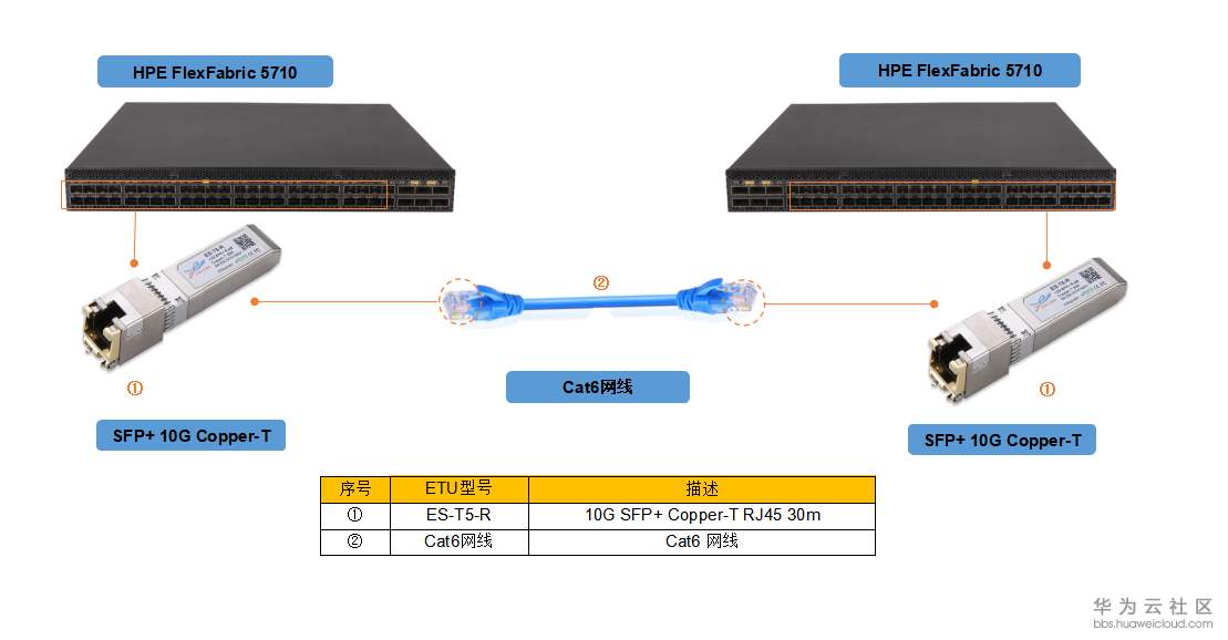

万兆电口模块与交换机连接方案:
10G SFP+电口模块采用RJ45接口,通常和超六类或七类网线一起使用。
