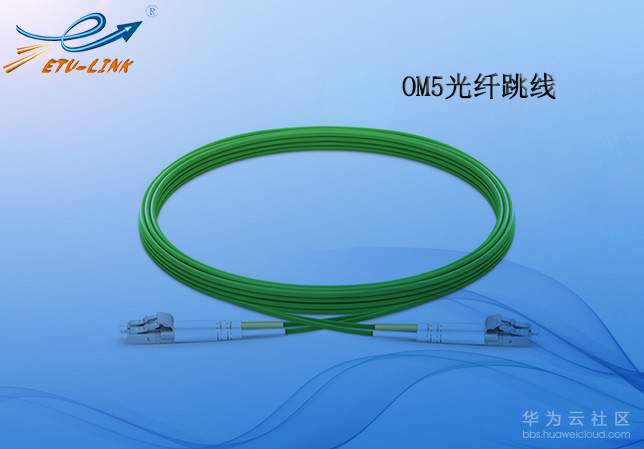

一、OM5光纤跳线
光纤跳线是用做从设备到光纤布线链路的跳接线,有较厚的保护层。随着数据中心对传输速率要求的不断提升,OM5光纤跳线开始得到越来越多使用。
在最初的时候,OM5光纤跳线被称为宽带多模光纤跳线(WBMMF),它是由TIA和IEC定义的光纤跳线新标准,纤径为50/125um,工作波长是850/1300nm,并且可以支持4个波长。
在结构方面,它和OM3以及OM4光纤跳线并无明显差别,因此可以完全向后兼容传统的OM3和OM4多模光纤跳线。

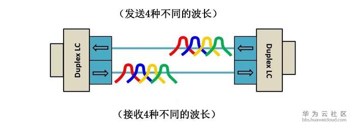

③OM5多模光纤支持更多的波长通道,因此对于采用四波长的SWDM4或者采用双波长的BiDi技术发展方向一致。与用于40G链路的BiDi类似,SWDM收发器仅需要两芯LC双工连接,不同的是SWDM每根光纤工作在850nm到940nm之间的4个不同的波长上,其中一根光纤专用于传输信号,另一根光纤专用于接收信号。
