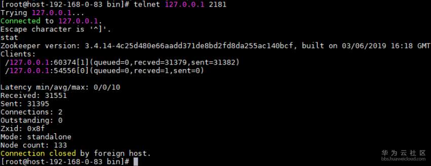

4.5.6        验证
# telnet 127.0.0.1 2181
> stat

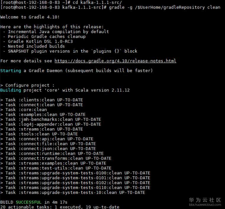

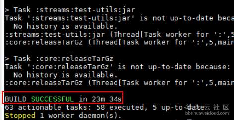

5.2      编译安装
# gradle clean
# gradle releaseTarGz --info
(这两步耗时较久,请耐心等待。)
编译后生成如下文件:

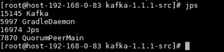

5.3.4        查看进程启动情况
# jps
  如果kafka进程:Kafka、QuorumPeerMain两个进程启动成功,则说明整个Kafka服务启动完成。
