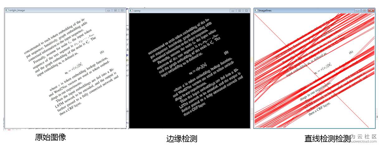

3.1.1        霍夫曼直线矫正
图片灰度化转为单通道图后,先使用Canny算子进行边缘检测,让图形的边缘信息凸显出来;再使用霍夫曼变换检测所有可能的直线;然后统计所有直线与水平方向角度并计算平均值;最后根据平均角度对原图以中心点为旋转点进行旋转矫正。
矫正效果如下:

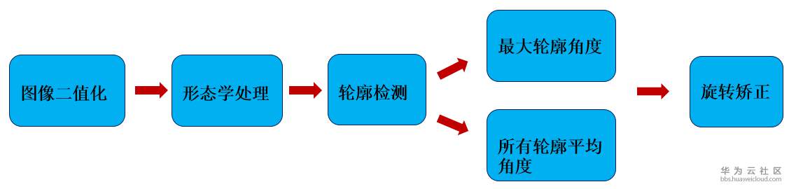

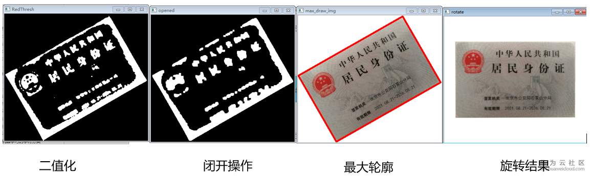

3.1.2        轮廓矫正
首先将图片灰度化去除噪声,进行自适应二值化,然后用形态学闭操作将断开的连成块,最后通过轮廓查找角度,关键操作包含以下两个方面:
1、  找到最大面积的最小外接矩形,返回最小外接矩形的角度
2、  找到所有轮廓的最小外接矩形,返回所有外接矩形的平均角度
具体流程如下:
最大轮廓矫正:

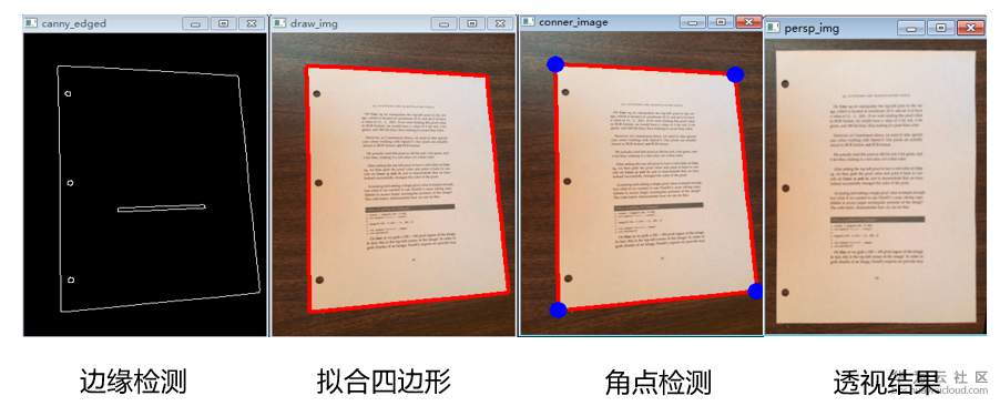

3.2.2        矫正原理
首先进行图片灰度化,去除噪声,稍微膨胀操作,使得轮廓信息更突出,同时使断裂的轮廓连接起来,再使用边缘检测算法检测边缘信息;基于边缘轮廓信息,查找最大面积的边缘轮廓,因为一般最大边缘轮廓就是我们感兴趣区域;得到最大轮廓边缘后,使用拟合四边形的方法,找到分散在感兴趣区域的角点位置,然后根据左上,右下角点位置关系,找到角点的顺序,最后根据角点与目标点的透视映射关系,进行透视变换矫正,得到结果。
矫正结果如下:

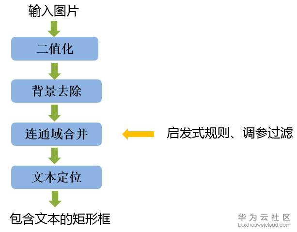

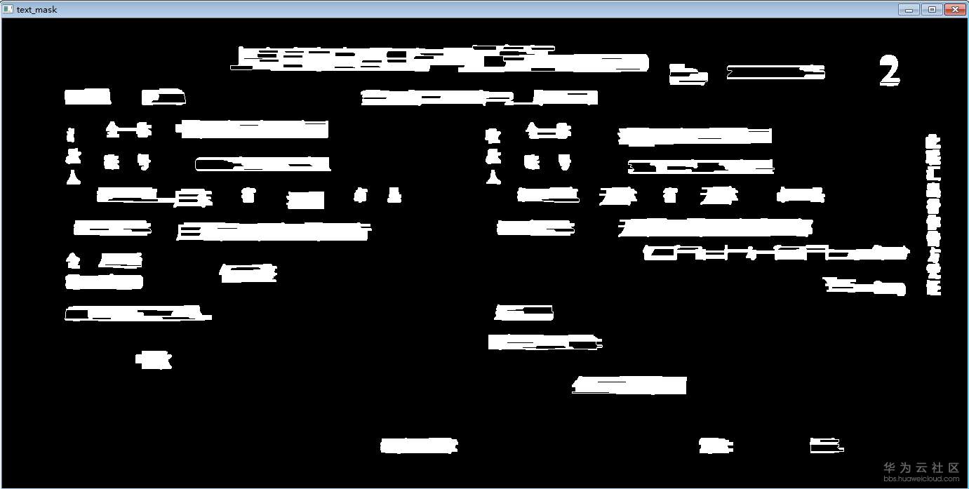

传统图形学方法提取文本位置,一般可以分为两个部分,第一个是连通域的提取,第二个是文字连通域的判别。其中,将图像二值化后,通过连通域提取环节会将所有的连通域找出来作为候选集,然后根据启发式规则算法判断提取的连通域是否是文字连通域。流程如图所示:
当然在文本检测前会有一系列的预处理操作:二值化、版式分析、表格背景和文字区域形态学分离等,预处理后的结果如下图所示:
根据预处理后的文本块,进行轮廓检测,然后使用轮廓的最大外接矩形作为文本块的文本检测区域。

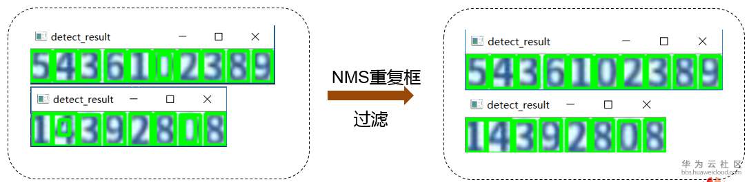

5.1      连通域轮廓切割

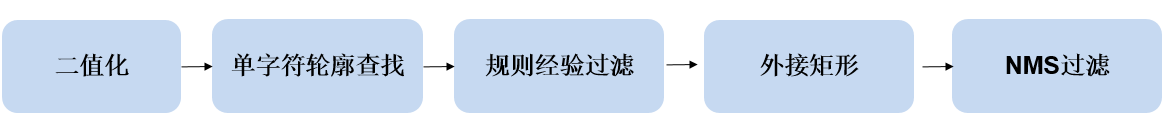

每个文本行切片的局部图中,单个字符都是一个个独立的对象存在,如果能找到单个独立对象的轮廓信息,那么他的最小外接矩形也能通过一些opencv的函数获取得到;基于连通域的大致流程原理如下:
首先将文本切片二值化,使用opencv的findContours找到可能的单字符轮廓,然后根据经验规则过滤掉一些噪声,最后对轮廓的外接矩形使用NMS过滤些重复框,得到最终的单字符检测框。
处理流程如下:
1)二值化:
2)过滤噪声点:
3)NMS过滤:

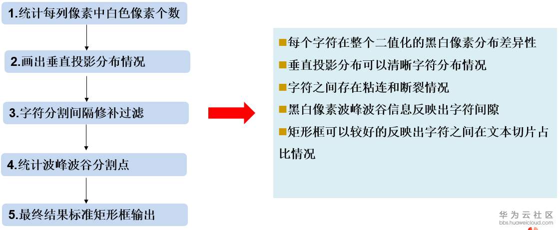

5.2      垂直投影切割

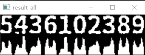

文本行的局部图像中,除了文字像素外就是背景像素,单个字符文字区域内的像素在每列的分布和周围的像素分布有差异,字符与字符之间的空隙像素一般比较少,而在文字内像素分布比较多。基于这样的规律,我们将文本行切片二值化变成黑底白字,统计每列中白色像素的个数,得到每列的白色像素的分布,然后根据规律找到黑白像素在列的范围尺度下的分割间隔点,最后根据分割间隔点对文本行进行单字符分割,得到最终结果,此过程处理字符分割的技术称之为垂直投影法字符分割,流程如下图所示:
处理流程如下:
  •  统计每列白色像素个数和画出垂直投影分布

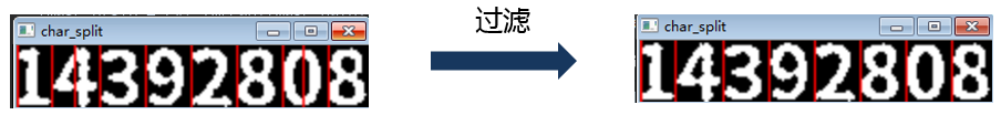

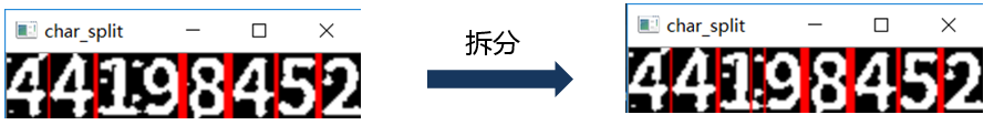

  • 字符分割间隔点修补过滤字符分割过程中存在字符粘连或者字符断裂情况,这样情况的发生是因为,粘连的部分白色像素个数明显高于其他分割点,被当成一个字符处理了。为了能正确分割出字符粘连情况,需要借助额外信息,比如平均字符宽度之类的信息,去裁剪分割点。字符断裂情况是由于有些中文字符具有偏旁部首或者去噪声、腐蚀的太厉害造成有些字符被弄成了两个或者多个;为了能正确分割字符,可以借助平均宽度处理。
1)      字符粘连
2)      字符断裂

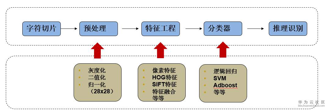

在字符分类之前,我们首先将字符切片归一化成统一尺寸,参考经典手写字符分类尺寸大小28x28,统一尺寸后根据图像的常见算法去提取特征,比如hog、sift等;最后分类器选择支持向量机、逻辑回归、决策树等,模型训练完成可以集成端到端进行预测识别。大致流程如下:
6.2      识别流程

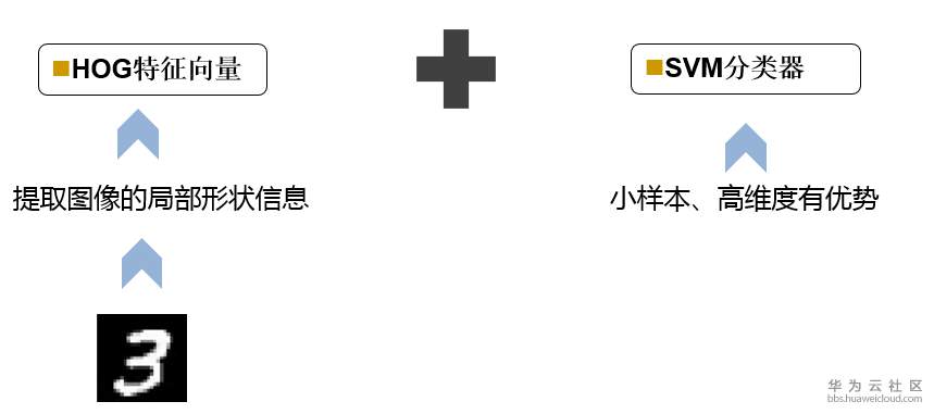

使用HOG特征+SVM分类算法去识别单字符,该算法组合已经在经典的手写字符分类中得到了很好的验证。字符之间的差异主要是形状上的差异,而HOG能在光照不变性情况下,将图片的局部形状特征提取出来,同时SVM算法在小样本高维度情况下,具有一定优势,具体流程如下:
