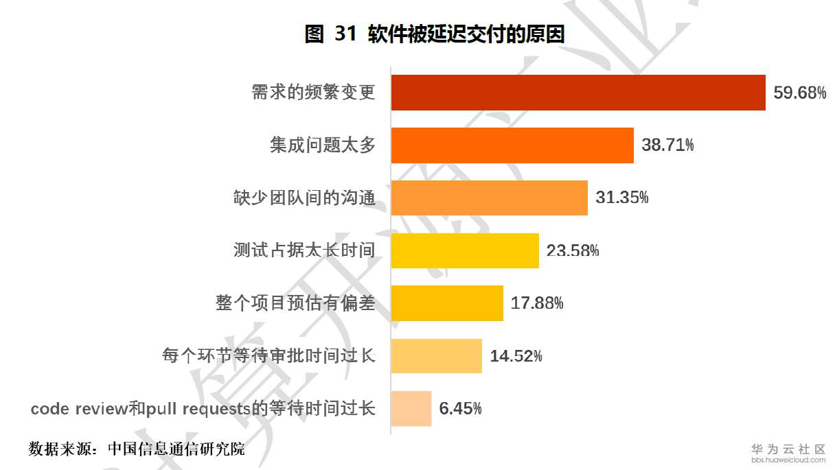

不管是项目型软件开发还是产品型软件开发,需求变更频繁都是影响研发效能的第一号因素,在2019年中国DevOps现状调查报告中也可以发现,超半数企业认为需求的频繁变更是阻碍软件按时交付的主要原因。解决或缓解需求变更频繁带来的影响,是势在必行的重要工作。

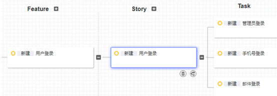

我们发现出现这种情况,往往跟客户未能正确使用需求规划有一定关系,存在着需求层次划分不清晰、缺少规范机制等问题。例如,某客户规划一个用户登录功能,按照下图所示规划需求。用户会将其中管理员登录的Task放在第一个版本中发布,后期又增加了一个手机号登录的需求,设置成Task放在第二个版本中发布,这样一个Story里面存在多个不同版本(或迭代)发布的Task,不方便管理。由此我们可以将这个问题的根因定性为如何进行需求结构化管理的问题:
  1. 没有区分跟随项目进展而持续产生的碎片化需求和系统/产品持续完善的功能特性;
  2. 对DevCloud提供的Epic-Feature-Story的需求结构理解有误,未能正确使用;
