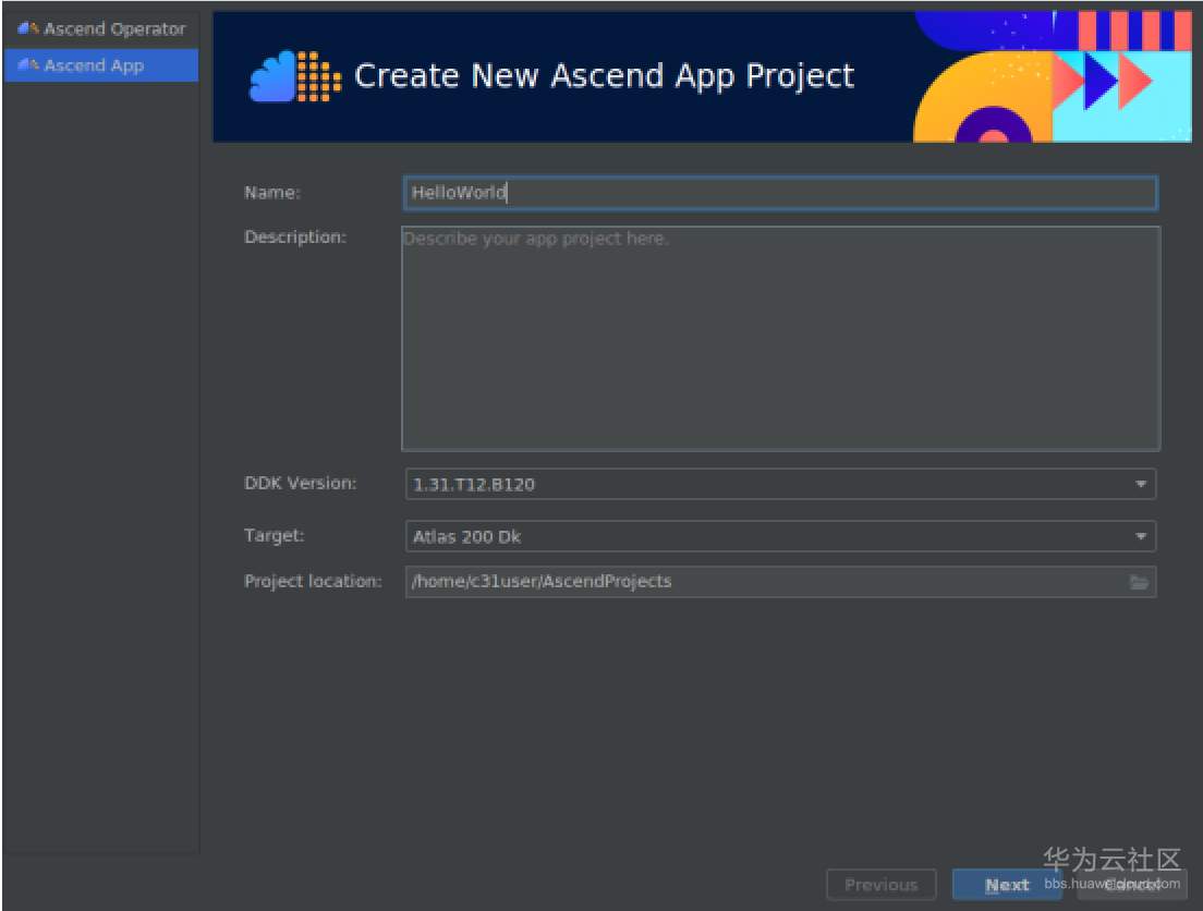

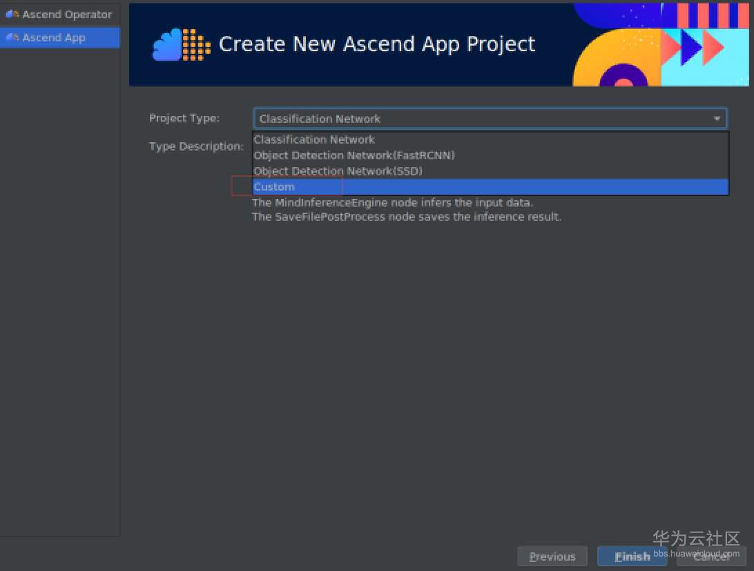

创建工程
创建工程时注意选择Ascend App,并选择Custom工程,便可以创建一个最基本的拥有Matrix编程框架的自定义工程,你可以在该基本框架下添枝加叶,开发出你自己的应用。

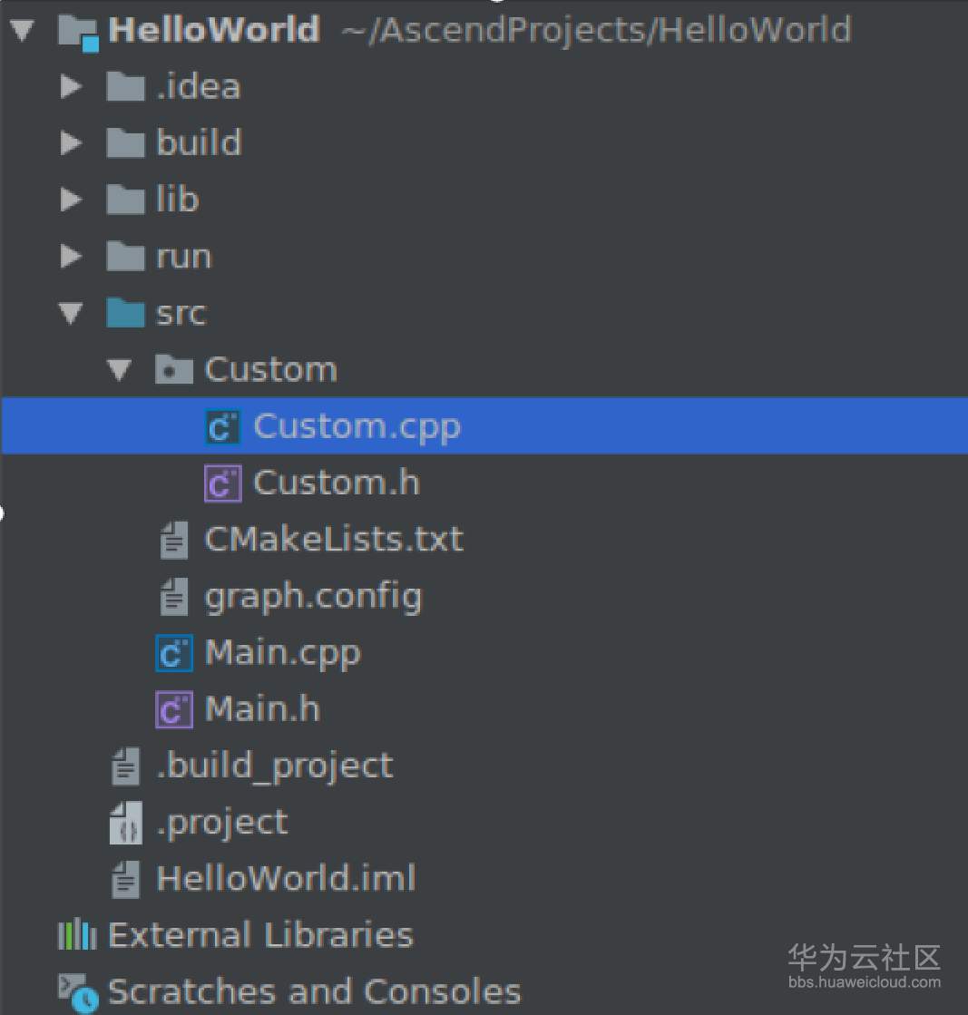

点击Finish之后,创建的工程目录结构如下:
其中,工程结构及Matrix/Engine等的概念请参考官方指导中快速入门中体验首个AI应用进行了解,官方指导中的例子会详细告诉你这些概念,在此不再赘述。在本例中,我们开始最简单的实战编程。

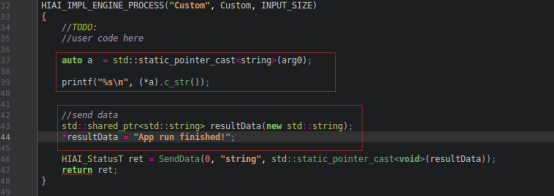

在Custom.cpp中,接收传入的字符串并打印到屏幕上,然后发送字符串,该字符串会在引擎的回调函数中接收并输出到屏幕;

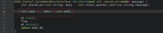

在main.cpp中定义的回调函数中将接收到的内容输出到屏幕

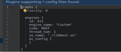

1. 查看graph.config, 发现只有一个引擎(Custom),该引擎ID为611,引擎名称为“Custom”,该引擎后面编译后会生成libHost.so,该so会在运行时被同步到Atlas200DK。

3. 解析Custom.cpp, 也是干了两件事:
首先接收传进来的数据arg0,后面我们会了解到如果有多个数据,则为arg1,arg2....
然后在发出一个数据,该数据被从0端口发出,框架保证了发送的数据会被main.cpp中定义的注册函数接收到,所以我们在这里发了一个字符串: "App run finished!"
HIAI_IMPL_ENGINE_PROCESS("Custom", Custom, INPUT_SIZE)
    //TODO:
//user code here
auto a  = std::static_pointer_cast<string>(arg0);
    printf("%s\n", (*a).c_str());
//send data
std::shared_ptr<std::string> resultData(new std::string);
*resultData = "App run finished!";
    HIAI_StatusT ret = SendData(0, "string", std::static_pointer_cast<void>(resultData));
    return ret;
4. 接下来再来看main.cpp, 看注册的回到函数做了是啥?
首先是咱加的一句打屏;
然后可以看到就是将flag--, 那么该flag--什么用呢?
HIAI_StatusT CustomDataRecvInterface::RecvData(const std::shared_ptr<void>& message) {
    std::shared_ptr<std::string> data =  std::static_pointer_cast<std::string>(message);
    std::cout <<  *data << std::endl;
    mt.lock();
    flag--;
    mt.unlock();
    return HIAI_OK;
继续查看flag发现,flag在程序启动时初始化为1,在主函数中,每隔100毫秒便会查看一次flag,如果flag小于等于0则停止运行。
