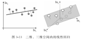

 图3-13 二维、三维空间内的线性回归感知器和更多基于统计学的方法之间唯一真正的区别在于提出问题的方式不同。对于回归问题,我们通过计算已知值xi的函数,对一个未知的值y进行预测(如类别的指示变量,或是某些数据未来的值)。现在我们考虑的是直线,因此输出值y将是xi的一种和的形式,每一个xi乘上一个常量参数,即y=∑Mi=0βixi。βi定义了一条穿过数据点(或者至少是接近)的直线(三维空间中是平面,更高维度的空间中是超平面)。图3-13给出了在二维和三维空间中的例子。
问题在于我们如何界定这条直线(更高维度的空间中为平面或超平面),使之能够最好地拟合(fit)数据。最常见的解决方法是尽量使每个数据点与我们拟合的直线之间的距离最小。我们可以测量点到一条直线的距离,只要再定义一条直线,使它能够穿过该点并且与原来的直线相交即可。学校里学过的几何知识告诉我们,当第二条直线与第一条直线相交且夹角为直角时,第二条直线是最短的,然后我们通过勾股定理来得到这个距离。现在,我们可以尽量最小化一个测量所有这些距离的和的误差函数。如果忽略掉平方根,仅仅最小化这些误差的平方和,将会得到一种最常见的最小化方法,称为最小二乘优化(least-squares optimisation)。现在我们所做的,就是选择这样的参数,使之能够最小化在所有点上预测值与实际值的差的平方和。即:∑Nj=0tj-∑Mi=0βixij2(3.21)这可以写成矩阵的形式:(t-Xβ)T(t-Xβ)(3.22)其中,t是目标值,X是输入值的矩阵(包含偏置输入),就像在感知器中一样。计算上式的最小值需要我们对它关于参数向量β求导,并且把导数设为0(展开括号项,由于ABT=BTA,因此βTXtt=tTXβ),这样有XT(t-Xβ),得到解β=(XTX)-1XTt(假设矩阵XTX可逆)。现在,给定一个输入向量z,它的预测值就为zβ。矩阵X的逆是满足XX-1=I的矩阵,这里的I是单位矩阵,即主对角线上的元素都为1并且其他位置的元素都为0的矩阵。只有当一个矩阵是方阵(行的数量和列的数量相同)并且其行列式的值不为0的时候,才存在逆矩阵。

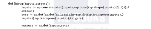

在Python里,计算矩阵的逆是很容易的,使用NumPy中的np.linalg.inv函数即可。实际上,整个函数可以写成如下形式(这里符号是指换行):
