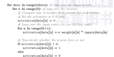

把算法转换成相应的代码很容易,我们需要设计一些数据结构来保存变量,然后编写并测试程序。数据结构通常对机器学习算法来说是非常基础的,这里我们需要一个数组存放输入,一个数组存放权重,另外还有两个存放输出和目标。前面讨论提供给神经网络的数据时,我们使用了术语输入向量(input vector)。向量是提供给感知器的一列的值,每一个值对应着网络中的一个节点。当我们编写计算机代码的时候,把这些值存入一个数组是比较合适的。然而,我们不能只提供给神经网络一个数据点,它需要大量的数据。因此,我们通常把输入数据安排在一个二维数组里,其中的每一行代表一个数据点。在一个像C或Java的语言中,你可以通过写一个循环访问数组的每一行来提供输入,然后内部嵌套一个循环访问输入的每一个节点,计算当前输入向量的输出值。
若想用Python语言书写(附录A将对Python语言做简要介绍),经过对数组inputs中的一系列数据点nData的训练之后,再现阶段的代码如下所示(本书的网站上可以找到这段代码):

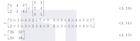

然而,Python的数值计算库NumPy提供了另外一种方法,它可以方便地计算数组或是矩阵的乘积(MATLAB和R也有这样的功能)。这意味着我们可以编写包含更少循环的代码,这增加了易读性,同时减少了代码量。但是在第一次使用的时候,可能会有些难以理解。为了理解它,我们需要一点数学知识,那就是矩阵的概念。在计算机术语中,矩阵就是二维数组。我们可以用一个矩阵来表示网络权重的集合,只需要定义一个有m+1行(输入节点的个数加上偏置节点的个数1)、n列(神经元的个数)的np.array即可。现在,位于矩阵(i,j)处的元素存储的是连接输入i和神经元j的权重,这在我们上面的代码中也出现过。
以这种方式思考的好处在于矩阵或是向量的乘法是定义明确的。你很可能在高中或是其他地方已经见过矩阵乘法的定义,但以防万一,我们还是要说明一下,若要使两个矩阵能够相乘,我们需要它们的内维(inner dimension)相等。这表明如果我们有A和B两个矩阵,A的大小是m×n的,那么B的大小必须是n×p,p可以是任意自然数。n被称作内维,因为当我们在乘法式子中写出矩阵的大小时,会得到(m×n)×(n×p)。
现在我们能够计算AB(但未必能够计算BA,因为如果那样的话,上面的式子将变成(n×p)×(m×n),这要求m=p)。乘法的计算过程是这样的,首先选出矩阵B的第1列,逆时针旋转90°,使它从1列变成1行,然后把这一行的每个元素与矩阵A第一行的每一个对应的元素相乘,再把所得的积相加,得到结果矩阵的第一个元素。接下来选出矩阵B的第2列,同样逆时针旋转90°,把每个元素与A第一行的对应元素相乘,然后把所得的积相加,得到结果矩阵第1行的第2个元素,以此类推即可。下面给出一个例子:345
2038(3.15)NumPy可以为我们做这样的乘法,只需要使用np.dot()函数即可(从数学角度来看,这真是一个奇怪的名字,不过不必放在心上)。所以我们可以用如下的方法计算上式(这里的>>>代表Python的命令行,我们在这里键入公式,答案在下方由Python解释器给出):

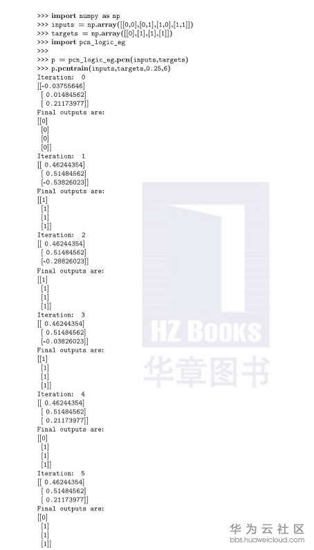

得到OR的数据是很容易的,运行代码需要使用文件名(pcn)来导入它,再调用函数pcntrain。下文打印的内容包含了数组定义和函数调用的语句,以及该程序某一次特定的运行里,在循环5次的过程中权重的输出。权重的初始值设为随机数(请注意,在下文的这次运行中,第一轮循环过后,权重就不再发生变化,不过每次运行的结果都会有所不同)。
