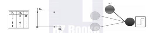

我们将要使用的这个例子很简单,而且你已经有所了解,它是逻辑OR。很显然,这不是一个真正需要用神经网络去学习的东西,但是在这里它却是一个很好的例子。那么我们的神经网络看上去会是什么样的呢?它有两个输入节点(加上输入偏置)和一个输出节点。输入值和目标值在图3-4左边的表格中给出,右边显示了函数的图像,圆形代表值为真(true)的输出,十字形代表值为假(false)的输出。图3-5给出了相应的神经网络。
图3-4 OR逻辑数据表和四点数据图  图3-5 3.3.4节所描述的感知器网络
