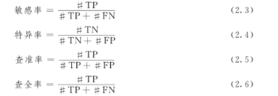

精度定义为真正例和真反例的数量除以示例总数(其中#表示“数量”):
精度的问题在于它没有告诉我们关于结果的所有信息,因为它将四个数字变成一个数字。有两对互补的度量可以帮助我们理解分类器的性能,即敏感率(sensitivity)和特异率(specificity),以及查准率(precision)和查全率(recall)。
敏感率(也称为真正例率(true positive rate))是正确的正例数量与被分类为正例的数量的比率,而特异率是对于反例而言相同的比率。查准率是正确的正例与实际正例的数量之比,而查全率是正确的正例的数量与被归类为正例的数量的比率,与敏感率相同。如果再次查看图表,你可以看到敏感率和特异率对分母的列进行求和,而查准率和查全率则对第一列和第一行求和,因此错过了一些关于学习器对反例做得如何的信息。
总之,这些度量中的任何一对都提供了比精度更多的信息。如果考虑查准率和查全率,那么你可以看到它们在某种程度上是反向相关的,因为如果假正例数量增加(意味着算法使用的是该类的更广泛的定义),那么假反例的数量经常会减少,反之亦然。它们可以结合起来给出一个单一的度量——F1度量,表示为:
并且就假正例的数量而言(从中可以看出,它计算了反例的平均值):
