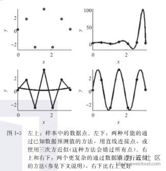

 图1-3 左上:样本中的数据点。左下:两种可能的通过已知数据预测值的方法,用直线连接点,或使用三次方近似(这种方法会错过所有点)。右上和右下:两个更复杂的通过数据点进行近似的方法(参见下文说明),右下比右上更好现在的问题在于怎样寻找合适的函数。看一下图1-3,左上角的图显示的是上表中x,y的值对应的7个点,而其他三幅图则是用一条曲线去拟合数据点的不同尝试。左下图显示的是用直线连接所有点的两种可能的方案,以及如果我们尝试用三次函数(可以写成ax3+bx2+cx+d=0)得到的结果。右上角的图给出的是当我们尝试用一个不同的多项式函数所得到的结果,这一次采用ax10+bx9+…+jx+k=0这样的形式。最后,右下角显示的是函数y=3sin(5x)的图像。在这些函数中,你会选择哪一个呢?
直线近似的那一种应该不是我们想要的,因为它没有告诉我们关于数据的很多信息。并且,在同一个坐标轴上的三次函数的图也是很糟糕的:它在任何一处都没有接近数据点。那么右上角的图怎么样呢?看上去它精确地经过了所有数据点,但是它摆动得很厉害(观察y轴上的值,它到达了100,而不像其他的图在3左右)。事实上,这个数据来自于右下角的正弦函数,因此它就是这个例子的正确结果。但问题在于算法并不知道这些,对它来说,右边的两个解看上去同样好。决定哪一个解更好的唯一方法就是看它们的泛化情况。我们挑选一个在已有数据点之间的数值,利用所得的曲线去预测它的值,然后判断哪一个更好。结果将告诉我们在这个例子中右下角的曲线更好。
