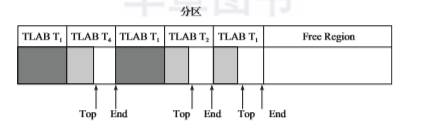

图3-2 TLAB在分区中的使用
在图3-2中,Tn表示第n个线程,深灰色表示该TLAB块已经分配完毕,浅灰色表示该TLAB块还可以分配更多的对象。
从图中我们可以看出,线程T1已经使用了两个TLAB块,T1、T2和T4的TLAB块都有待分配的空间。这里并没有提及Eden和多个分区的概念,实际上一个分区可能有多个TLAB块,但是一个TLAB是不可能跨分区的。从图中我们也可以看出,每个线程的TLAB块并不重叠,所以线程之间对象的分配是可以并行的,且无影响。另外图中还隐藏了一些细节:
T1已经使用完两个TLAB块,这两个块在回收的时候如何处理?
我们可以想象TLAB的大小是固定的,但是对象的大小并不固定,因此TLAB中可能存在内存碎片的问题,这个该如何解决?请继续往下阅读。

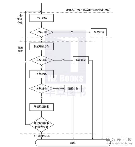

它最终会调用到G1CollectedHeap中分配,其分配主要是在attempt_allocation完成的,步骤也分为两步:快速无锁分配和慢速分配。图3-3为慢速分配流程图。
TLAB缓冲区分配代码如下所示:

图3-3 申请TLAB分区和对象慢速分配流程图
快速无锁分配:指的是在当前可以分配的堆分区中使用CAS来获取一块内存,如果成功则可以作为TLAB的空间。因为使用CAS可以并行分配,当然也有可能不成功。对于不成功则进行慢速分配,代码如下所示:
hotspot/src/share/vm/gc_implementation/g1/heapRegion.inline.hpp
inline HeapWord* G1OffsetTableContigSpace::par_allocate_impl(size_t size,
                                            HeapWord* const end_value) {
  do {
    HeapWord* obj = top();
    if (pointer_delta(end_value, obj) >= size) {
      HeapWord* new_top = obj + size;
      HeapWord* result = (HeapWord*)Atomic::cmpxchg_ptr(new_top, top_addr(), obj);
      if (result == obj)    return obj;
    } else {
      return NULL;
  } while (true);
对于不成功则进行慢速分配,慢速分配需要尝试对Heap加锁,扩展新生代区域或垃圾回收等处理后再分配。
首先尝试对堆分区进行加锁分配,成功则返回,在attempt_allocation_locked完成。
不成功,则判定是否可以对新生代分区进行扩展,如果可以扩展则扩展后再分配TLAB,成功则返回,在attempt_allocation_force完成。
不成功,判定是否可以进行垃圾回收,如果可以进行垃圾回收后再分配,成功则返回,在do_collection_pause完成。
不成功,如果尝试分配次数达到阈值(默认值是2次)则返回失败。
如果还可以继续尝试,再次判定是否进行快速分配,如果成功则返回。
不成功重新再尝试一次,直到成功或者达到阈值失败。
所以慢速分配要么成功分配,要么尝试次数达到阈值后结束并返回NULL。代码如下:
