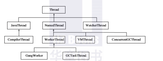

线程是程序执行的基本单元,在JVM中也定义封装了线程。图2-1是JVM的线程类图。
图2-1 JVM线程类结构图
这里只介绍G1中涉及的几类线程:
JavaThread:就是要执行Java代码的线程,比如Java代码的启动会创建一个JavaThread运行;对于Java代码的启动,可以通过JNI_CreateJavaVM来创建一个JavaThread,而对于一般的Java线程,都是调用java.lang.thread中的start方法,这个方法通过JNI调用创建JavaThread对象,完成真正的线程创建。
CompilerThread:执行JIT的线程。
WatcherThread:执行周期性任务,JVM里面有很多周期性任务,例如内存管理中对小对象使用了ChunkPool,而这种管理需要周期性的清理动作ChunkPool
Cleaner;JVM中内存抽样任务MemProfilerTask等都是周期性任务。
NameThread:是JVM内部使用的线程,分类如图2-1所示。
VMThread:JVM执行GC的同步线程,这个是JVM最关键的线程之一,主要是用于处理垃圾回收。简单地说,所有的垃圾回收操作都是从VMThread触发的,如果是多线程回收,则启动多个线程,如果是单线程回收,则使用VMThread
进行。VMThread提供了一个队列,任何要执行GC的操作都实现了VM_GC_Operation,在JavaThread中执行VMThread::execute(VM_GC_Operation)把GC操作放入到队列中,然后再用VMThread的run方***询这个队列就可以了。当这个队列有内容的时候它就开始尝试进入安全点,然后执行相应的GC任务,完成GC任务后会退出安全点。
ConcurrentGCThread:并发执行GC任务的线程,比如G1中的ConcurrentMark
Thread和ConcurrentG1RefineThread,分别处理并发标记和并发Refine,这两个线程将在混合垃圾收集和新生代垃圾回收中介绍。
WorkerThread:工作线程,在G1中使用了FlexibleWorkGang,这个线程是并行执行的(个数一般和CPU个数相关),所以可以认为这是一个线程池。线程池里面的线程是为了执行任务(在G1中是G1ParTask),也就是做GC工作的地方。VMThread会触发这些任务的调度执行(其实是把G1ParTask放入到这些工作线程中,然后由工作线程进行调度)。
