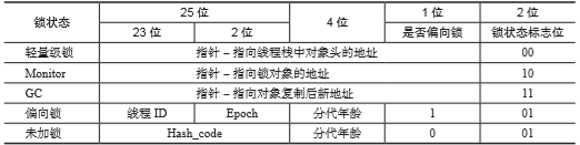

第一部分标记信息位于MarkOop。
根据JVM源码的注释,针对标记信息在32位JVM用32位来描述,我们可以总结出这32位的组合情况,如表2-1所示。
表2-1 对象头信息
另外在源代码中我们还看到一个Promoted的状态,Promoted指的是对象从新生代晋升到老生代时,正常的情况需要对这个对象头进行保存,主要的原因是如果发生晋升失败,需要重新恢复对象头。如果晋升成功这个保存的对象头就没有意义。所以为了提高晋升失败时对象头的恢复效率,设计了promo_bits,这个其实是重用了加锁位(包括偏向锁),实际上只需要在以下三种情况时才需要保存对象头:
使用了偏向锁,并且偏向锁被设置了。
对象被加锁了。
对象设置了hash_code。
这里和GC直接相关的就是标记位11,前面的30位指针是非常有用的。在GC垃圾回收时,当对象被设置为marked(11)时,ptr指向什么位置?简单来说这个ptr是为了配合对象晋升时发生的对象复制(copy)。在对象复制时,先分配空间,再把原来对象的所有数据都复制过去,再修改对象引用的指针,就完成了。但是我们要思考这样一个问题,当有多个引用对象的字段指向同一个被引用对象时,我们完成一个被引用对象的复制之后,其他引用对象还没有被遍历(即还指向被引用对象老的地址),如何处理这种情况?这个时候简单设置状态为marked,表示被引用对象已经被标记且被复制了,ptr就是指向新的复制的地址。当遍历其他引用对象的时候,发现被引用对象已经完成标记,则不再需要复制对象,直接完成对象引用更新就可以了。我们在讲述垃圾回收的时候会通过示意图再帮助大家巩固理解这个字段的意义。
