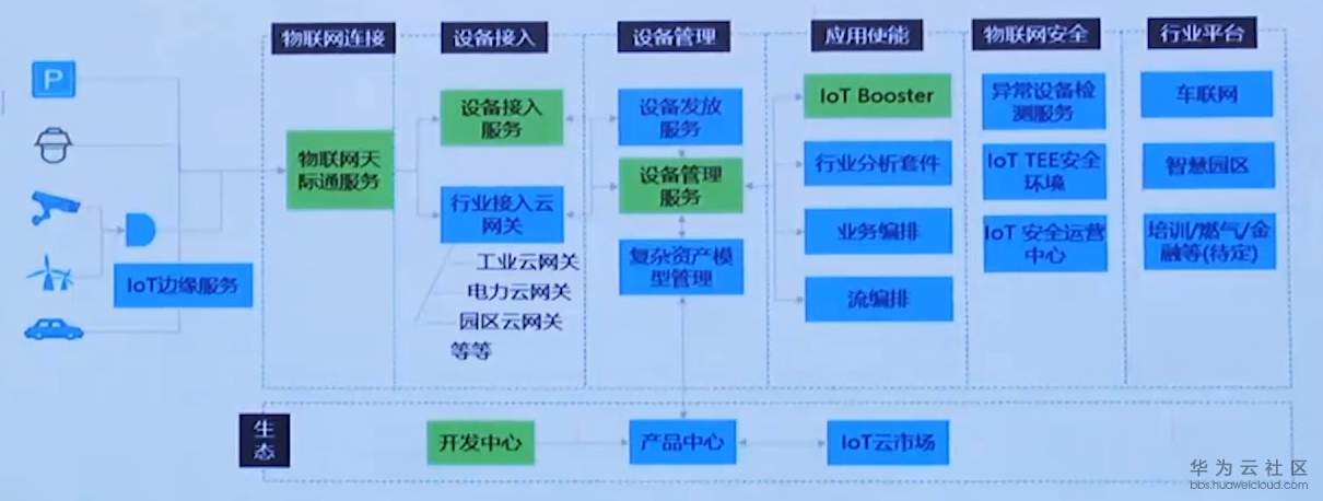

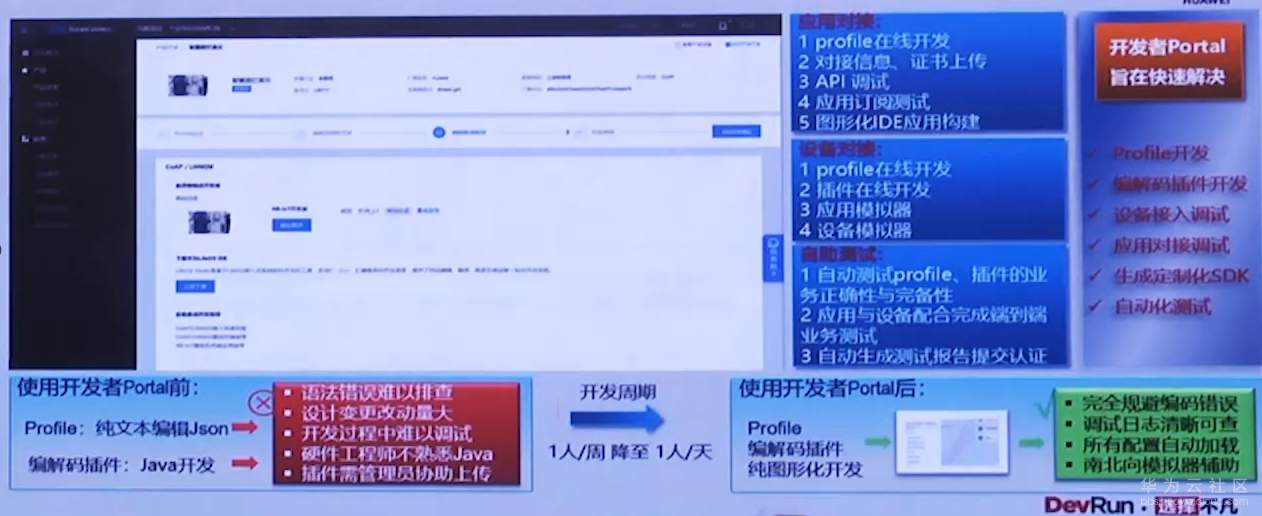

        那这个这就是我们的一个开发的平台,大家平时的开发可以在我们这个开发者平台里面去完成。这个开发的平台完全是免费的不收费,但是你开发的这个产品要去转商用的时候,然后那才会收费,商用之前都是免费的。那这个开发包括那几块?一个是产品就是你终端侧的开发,一个是应用侧的开发,第三个就是这个终端和应侧与平台的这个对接。
端侧集成IDE

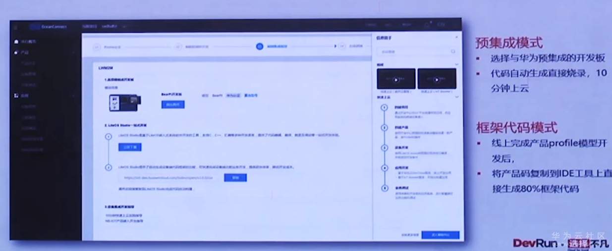

        这个是刚刚提到的,你在这个平台上定义的Profile文件,设备的一些参数一些属性,能够快速的生成这个代码框架,然后你可以把这个代码框架这个链接复制,换到我们的这个LiteOS ide的一个开发工具里面,直接可以实现华云平台上面的这个代码框架,直接同步到你的这个,比如说你电脑上面的这ide里面去,然后你可以做一些少量的修改,就可以将你的代码直接烧入到你的这个终端,这里提到直接生成80%的一个代码框架,其实是可以极大的减少我们的工作量。

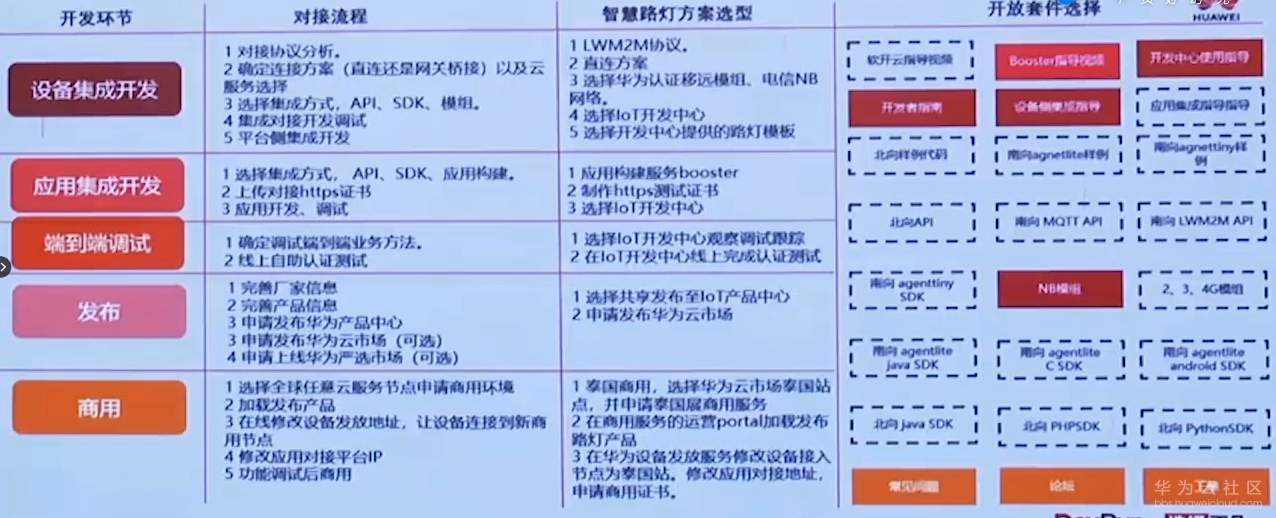

        那我们讲这么多,怎么去做一个从终端到平台到应用,这样一个端到端的开发,实现我们的这一个案例哈,我们去看一下,这是一个智慧路灯的案例,比较简单的。
        其实流程是一样的,首先,我们要对设备做开发,设备你是选择继承这个API还是SDK,用什么模组?你是要选择直连还是这种以网关的方式,这个是在开发之前要明确的,终端开发完之后要做应用的开发,比如说你管这个智慧路灯管理系统,你要开发,完了之后,你要从终端到平台到应用,做一个调试。
        最后,你可以在我们的这个开发者专区发布你的产品,然后让全球的这个Openlab那边都能看到你。最后三用,可以将作品可以上我们的这个云市场,利用华为全球的这个销售渠道去帮你去变现。
        那这么多开发,对一个开发者来讲太苦逼了,华为有3千家的这个企业合作伙伴,各个领域和行业他们的很多产品跟我们平台都是对接的,所以说如果你想做一个智慧路灯的一个管理系统,你可以直接用我们伙伴的这个终端,他已经对接好了,拿过去有账号直接可以使用了,那你只需要专心去开发你的应用管理系统就可以了。
        如果说你是想开发端侧的,那应用的,你也可以直接找我们的伙伴,这些伙伴怎么找到?直接上华为官网去这个云市场。包括IoT的这个产品中心,可以去找相应的终端产品和这个行业应用系统。那这样的话,你可以专注擅长的领域,擅长的模块做开发,减少大家工作量能够快速推出你们的端到端的解决方案。

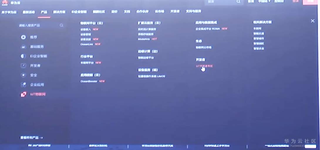

        我们一起来看一下,大家如果手里还拿着电脑的,我们一起去尝试一下。开发其实也是比较简单的,首先是登录到这个华为云,然后,在这个产品页面我们看到有一个物联网,大家可以动手,我们一起去尝试一下,物联网里面有一个开发者专区,所有的服务都是免费的,就是针对我们的开发者。进入页面之后,进入这个免费体验,然后点击之后,会进入这个开发者中心,开发者中心之后。

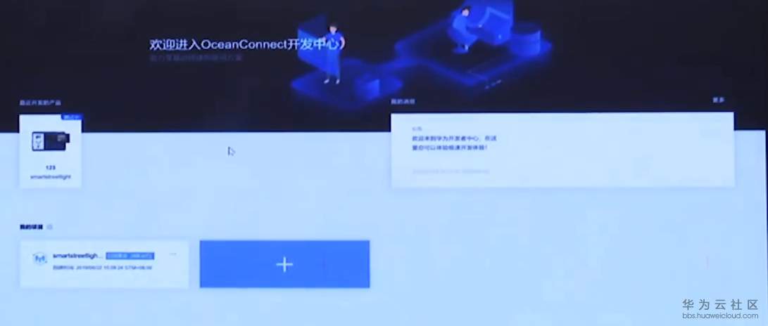

开发中心
        这就是我们的这个开发中心,在开发中心,你就可以做下面开发了。首先是创建,就创建这一个项目,你这次是路灯,还是智慧水表。
        作为开发者开发,必须要有网络。把信息输进去创建项目之后,你会进入这样一个页面。进页面之后,我们就创建这样一个项目。
        看到这个整个页面了是进入到这一个开发页面。包括产品,包括应用开发,那这时候你就需要去创建一个产品,比如说你创建一个智慧路灯,创建一个产品。
        大家这个视频,我给你推荐的这个视频课程里面都有,难度比这个要大很多,里面的视频包括还有HCIP的这样一个高级认证这边都有。还有从哪里可以获取视频,在这里大家在用我们这个开发者专机中心做开发时候,我们有一个信息助手,点一下那里面会有很多帮助,包括端到端的这个开发视频里面都有,大家可以去里面去学习,所以说,首先你要记住怎么去进这个渠道这个途径。怎么去获得这个信息。
         都是属于自动化的,直接就部署成功,因为我们之前直接选了里面已经已经内置的一个模板,一个快速开发的模板,因为我们里面有很多物模型。

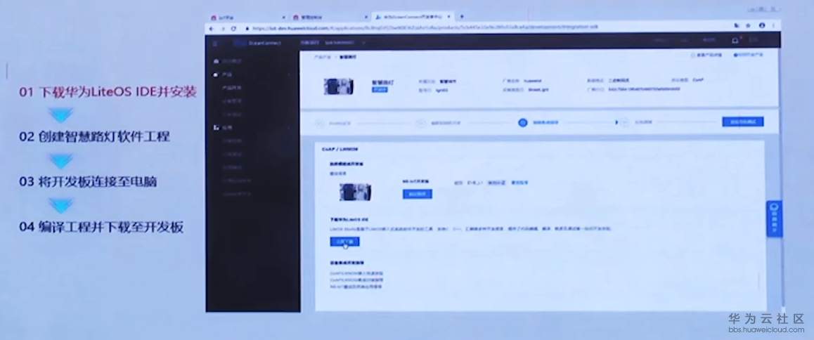

        开发设备开发,下载我们这个LiteOS IDE,这是一个针对终端侧的一个开发工具。然后我们进入这个LiteOS IDE里面去,选择我们之前选好的这个模板。进去之后去登陆。
        IDE装安装好之后,目录也创建好了,模板也选取了之后,就是要将开发板连到我们的电脑,那我们就可以回到这个刚才我们打开的这个IDE。
        去做这个代码的编译,这为什么代码已经写好了?因为刚才提到了我们有代码框架,但把80%以上的代码都帮你写好了,你需要去改一些东西就可以了,改代码就可以了,所以说你的工作量只有20%。把它通过编译烧入到这个开发板上去。程序已经写到开发板,终端侧基本上完成开发了。

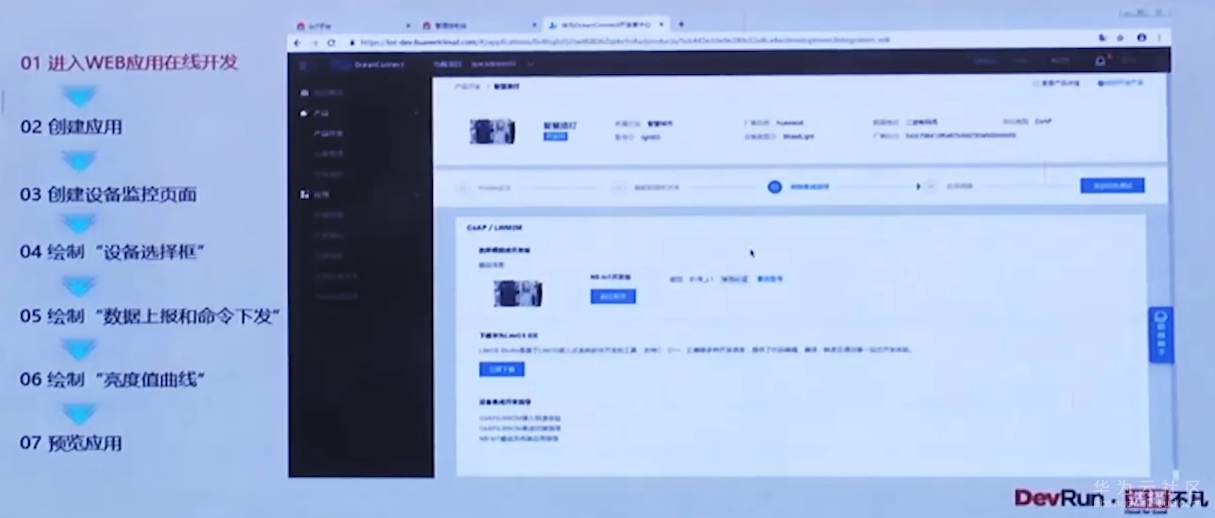

        接下来我要做应用层,这个运营管理系统的开发,应用管理系统开发就是我们这个web应用开发,我们通过拖拉拽这样的方式图形化进行开发,但你也可以选择华为云上面这个软开云去做这种开发,也可以通过写代码来开发也是OK的。
        那我们这里就介绍这个图形化的一个开发,创建一个应用,应用构建,我们也可以去选,你看自定义的,还是要用一些通用的模板都可以去选择,是比较灵活的。
        那这个接下来就是,我们要创建这个设备监控页面,比如说我们是智慧路灯吧,那我就监控你的传感器的一个光强的一个数据。然后选择你要监控哪个设备,你到时候会到这里去选择设备,然后还包括这个命令的下发,包括这个设备的监控比如说这个数据通过图形化的方式去呈现出来。
        然后是做这个数据上报,那么比如说这个光强的这个数据上报。图形化的数据那个数据不是一个数字,图形化的一个数据。
        我们还可以去创建规则,我们让这个传感器去根据这个外界光强的强弱自动开灯或者关灯,这种方式可以创建规则,就刚才提到的这个规则引擎。可以做很多的一个自定义,所以说自由度和灵活性是非常高的。然后,去预览一下应用,设备现在也注册上来,因为每一个设备,就像咱们每个人都有一个身份证号都不一样的,设备也是不一样的,去完成这个。

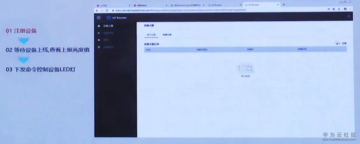

业务调测
        最后我们就调试了,调试好了把这个设备注册到平台,能够管理到这个设备,设备上线之后,我们可以自己睡觉了,我们还可以去创造一些规则,我这里就没讲到,大家可以看视频,包括里面比如刚才创建规则啊,怎么计算规则,那路灯自动的光和灭,都没有讲到,包括怎么使用这个软开云,华为云去做相应的一个开发。
