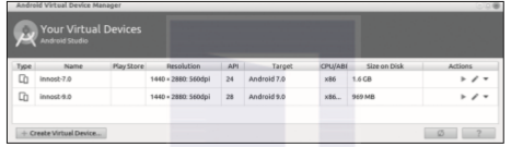

读者需首先安装Android Studio。然后随便打开一个Android应用工程。单击菜单栏右边的avd manager图标,启动AVD界面,如图1-5所示。
图1-5 AVD界面
图1-5中,笔者创建了两个虚拟设备,一个是运行Android 7.0系统的innost-7.0设备,一个是运行Android 9.0系统的innost-9.0设备。

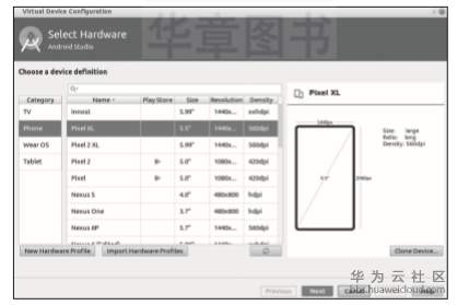

单击图1-6中左下角的“Create Virtual Device”,出现图1-6所示的设备硬件配置界面。
图1-6 设备硬件配置界面
读者可自定义硬件配置或者从谷歌相关手机产品中选一个手机型号。比如Pixel XL。然后单击图1-6右下角的Next。出现图1-7所示的系统镜像选择界面。

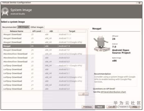

图1-7 系统镜像选择界面
建议读者选择Nougat x86系统镜像。也就是说,我们后面要分析的ART虚拟机将以x86 CPU为平台。
为什么选择x86平台?
工作用的台式机或笔记本主要是x86平台。所以,模拟器运行x86系统镜像的速度非常快。笔者之前尝试过使用arm平台,但模拟器运行的速度较慢。另外,根据上一节笔者统计的代码量可知,6个CPU平台总汇编代码的有效代码行数/总有效代码行数大概为6.02%,平均每个CPU平台的汇编代码行数才占总代码行数的1%左右。从这一点可以看出,汇编代码虽然重要,但它不会影响虚拟机学习。值得注意的是,Android SDK从8.0开始就不再提供ARM平台的模拟器镜像文件。
