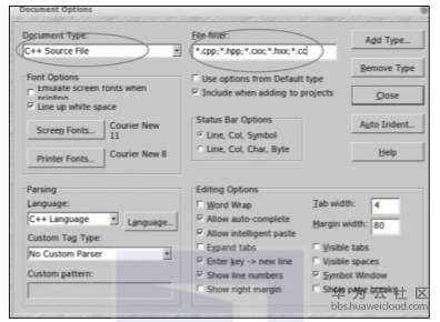

单击菜单项Options→Document Options,弹出图1-1所示的文件类型对话框。

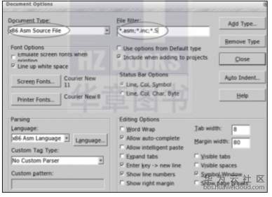

图1-1用于为C++源码添加.cc结尾的文件类型。接着还要为汇编源码做类似的处理,来看图1-2。
图1-1 为C++源码类型增加.cc结尾的文件
图1-2 为汇编源码增加.S结尾的文件

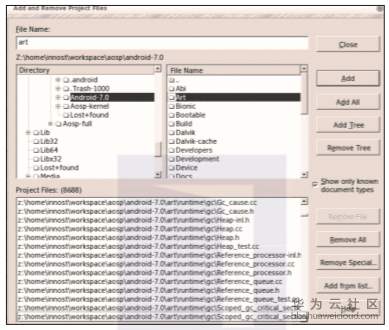

接下来我们为android-7.0工程添加具体的源码文件。单击菜单项Project→Add and Remove Project Files,弹出工程文件选择对话框,如图1-3所示。
请读者添加如下目录到android-7.0工程中。
art目录(通过图中的Add Tree按钮可添加整个目录):ART虚拟机源码文件。
libcore目录:包含JDK相关源码文件。
libnativehelper目录:包含JNI相关源码,如jni.h等。
frameworks/base/cmds/am、frameworks/base/core、frameworks/base/include三个目录:包含Zygote相关源码文件。
图1-3 添加或删除工程中的目录
另外,上述目录中还有很多用于测试的源码文件,数量非常多。由于它们对本书的学习并无影响,建议读者移除其中test目录下的源码文件—通过图1-2中的Remove Tree可移除指定目录中的源码。比如art/test包含的1800多个源码文件都可以移除。

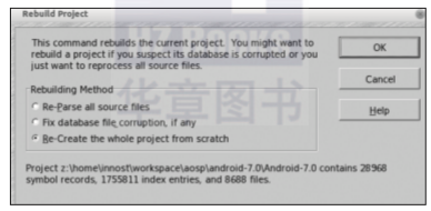

配置好C.tom后,关闭并重新打开Source Insight,单击Project→Rebuild Project,弹出图1-4所示的对话框。
图1-4 Rebuild Project对话框
图1-4中,选择Re-Create the whole project from scratch即可。
图1-4所示对话框的下方展示了源码文件个数,笔者设置的工程包含源码文件8688个。
