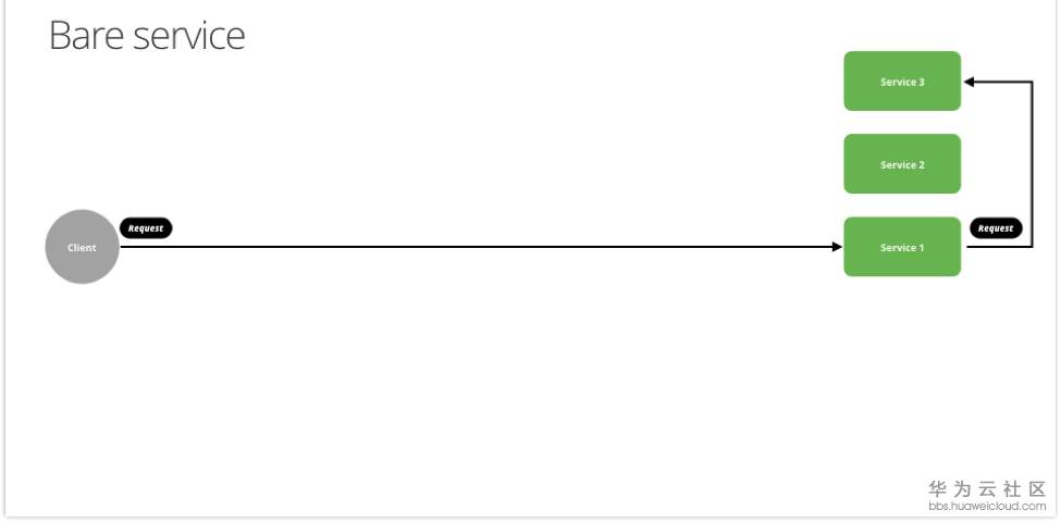

起点
首先,我们得有一个“服务”。根据定义,我们可以把每个服务实例都视作一个黑盒。这个盒子有着明确的输入点和输出点,并且(理想情况下)仅通过这些输入和输出点和外界产生关联。每个服务实例会拥有专属的网络地址、独立的计算资源,并且独立部署。客户端通过访问服务实例的地址来调用服务 API。不同服务也可以相互调用。

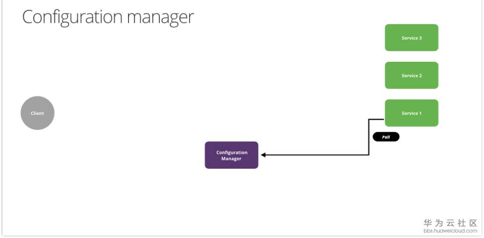

配置管理器:统一管理配置
在微服务体系中,每个服务都独立部署和运行,团队可以根据需要自行选择增加和减少计算资源。一个服务可能会跑多个实例,每个服务实例都会需要做配置。为了方便统一调整配置,我们可以把配置中心化,每个服务实例都去找配置管理器(Configuration Manager)拿配置。当配置更新的时候,我们也可以让服务实例再去拿新的配置。

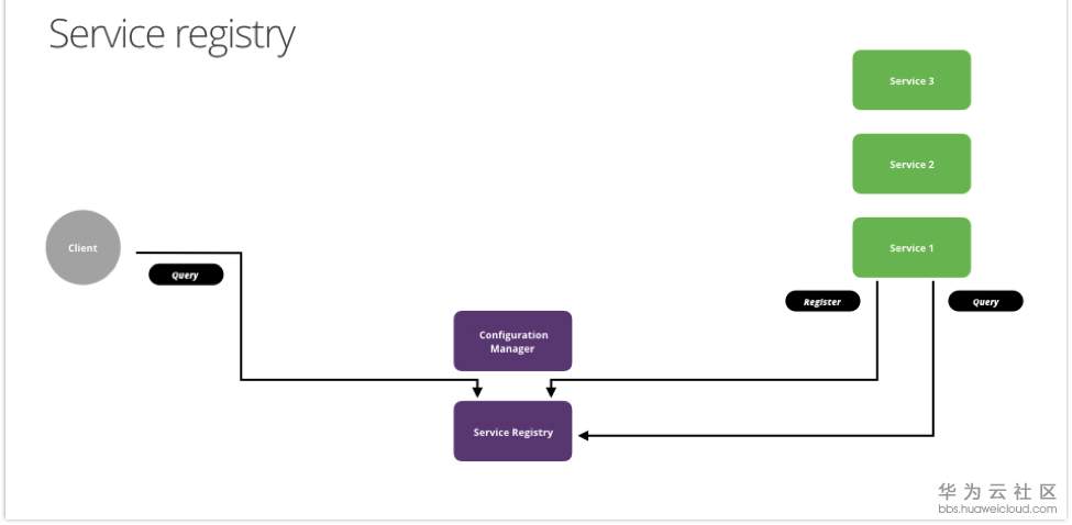

服务名册:解耦主机地址
这也引出了一个问题:网络地址(比如 IP)很容易因为扩容、维护而变动,调用者难以实时获知可用的地址。
鉴于此,我们可以把网络地址抽象成不容易变动的概念,比如给每个服务一个固定的名字。互联网使用 DNS 来解决这个问题,对应到微服务基建里面就是服务名册(Service Registry)。
每个服务实例在运行期间,都会以心跳的形式向服务名册发送注册信息,包括服务的 ID 、访问地址以及健康状况。这样,需要访问服务的时候,客户端就可以先问服务名册拿可用的实例地址,然后再访问实例来调用服务。除了更好地定位实例地址,服务名册还可以在某些实例下线、维护或升级的时候把其临时从名册中去掉,让服务不断线。
服务之间的调用也是如此,先找名册拿网络地址,再进行调用。

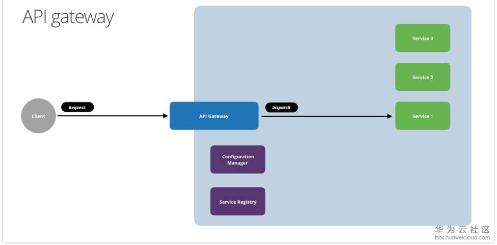

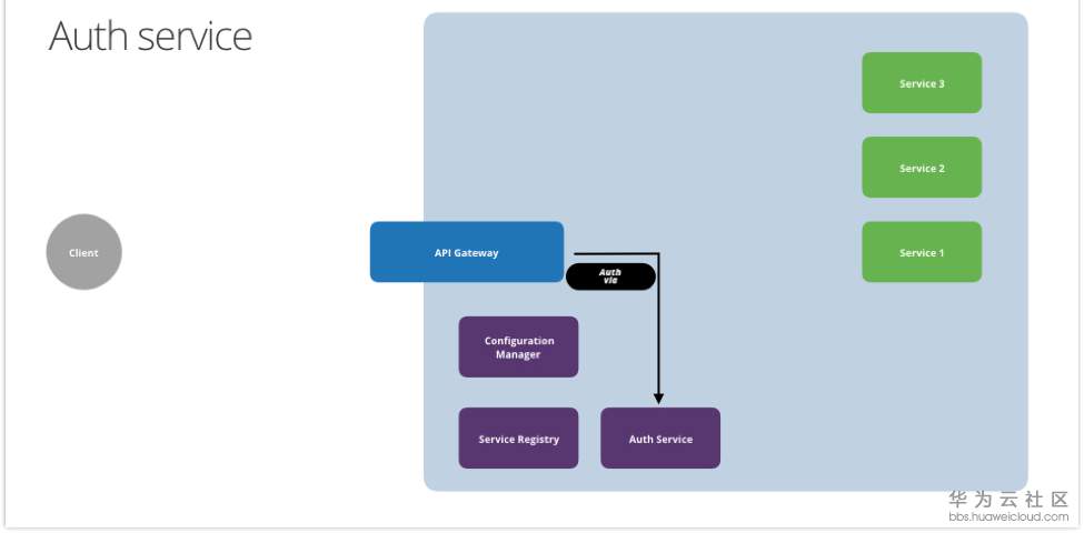

API 网关:入口和路由
找名册要地址,然后调用服务 API,这些是每个客户端都会去做的琐事,我们完全可以把这些事情抽象、集中,把服务的 API 整合到一个大的中心点,然后把要地址和调用服务 API 这样的细节封装起来,所有客户端都只跟这个中心点对话,不再直接访问单个服务。
从结构上看,这个中心点把整个架构划分成了内外两部分,内部是所有的服务,客户端则在外部,中心点站在中间。它作为内外的唯一通道,被顺理成章地命名作“API 网关”(API Gateway),有时候也被称做“边缘服务”(Edge Service)。
API 网关作为唯一出入口,又占据了最前沿的有利位置,所以有时还会承载别的公共功能,比如我们马上会提到的鉴权。
鉴权服务:身份和权限问题
顺着这个架构继续开发,我们会遇到新的问题:不方便的鉴权。
鉴权(Auth)包括了两个部分:身份认证(Authentication)和权限验证(Authorization)。身份认证关心的是“你是谁”,权限验证关心的是“你能不能做某件事”。
身份和权限都是高度中心化的概念。
对于一个系统来说,用户的身份必须是统一的。不能说这个用户在做这个事情的时候是张三,做那个事情的时候是李四。此外,用户的认证状态也应该是统一的。不能说用户访问这个服务的时候是已登录认证,访问另一个服务时又是未登录状态。所以,只能有一个身份认证方。
权限稍微复杂一点。和身份不同,权限通常分成两种类别:功能权限和数据权限。这样的划分对应了现实世界中常见的权限模式:你的角色决定了你的职能,而职能范围通常由附加条件来限制。比如,你是一个法官,对案件有裁决权,但是你是 A 区的法官,只能判 A 区的案子。再比如,某个快餐门店的经理有权看员工的详细资料,但是只能看自己门店的员工资料。
两种权限都由全局的规则来确定,而不掌握在执行部门。比如,谁来判案,取决于法律,而不取决于法院。谁能查看谁的资料,也不由资料保管部门决定,而由规章制度决定。
在现实的情况中,组织可能会有专门的审核部门来验证权限,但对那些不是特别敏感的权限,企业会让各个部门自行验证。不过不管谁来执行验证,都必须拿着同一份规章制度,不能各说各话。这份制度必须由中心机构来统一制定、维护。也就是说,权限的管理也应该中心化。
明确鉴权中心化之后,我们就可以开发一个公用的鉴权服务,执行身份认证和权限验证。下一个问题是:谁来发起鉴权?
所有服务的调用都要求调用者明确自己的身份,所以自然身份认证越靠前越好。作为出入口的 API 网关自然是发起身份认证的不二之选。权限验证则稍微复杂,完全值得另起一文详述。此处我们暂时假定权限验证也由 API 网关来发起。

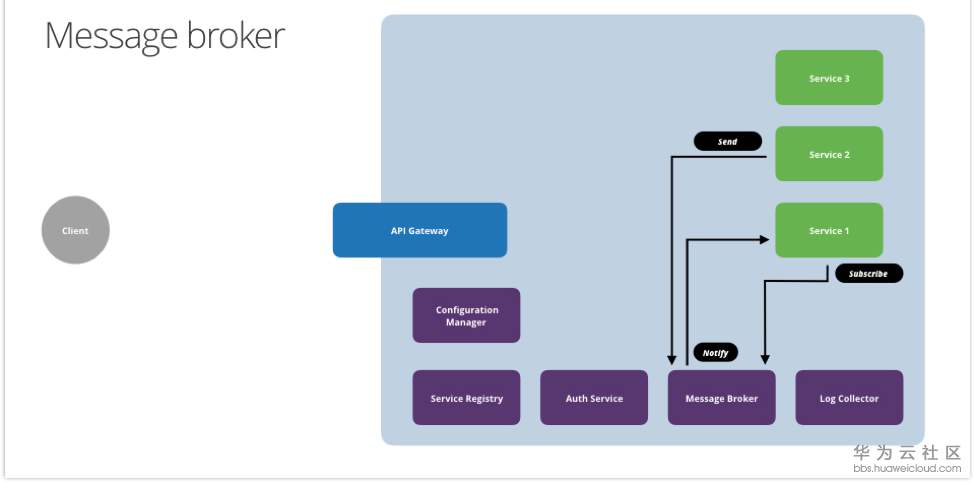

消息中介:异步和通知
开发继续进行,一切风平浪静,技术上暂时没有什么问题。不过,业务上有一个问题需要解决。
比如,我们做一个在线商城,要求在订单成功创建的一刻,仓库就要启动备货和发货的流程。问题是,订单和仓储是两个服务,不同团队在负责,而且从关注点来说,订单服务并不关心仓储相关的问题,所以订单服务不可能在创建订单的时候去主动通知仓储服务。仓储服务只能定时轮询订单服务,看看有没有新的订单。这不仅麻烦,而且实时性不够。
仔细想想,我们会发现这种需求很常见,信息的产生者并不知道(也不关心)谁会对信息产生兴趣。比如我们可能会有一个监控服务需要实时展示产品销量,有一个 BI 服务需要获取客户购买产品的信息来做分析,等等。既然这是一个常见需求,我们不妨把它模式化,形成一个机制:信息产生者把通知发出来,收到通知的人再确定是否需要采取行动。
这就意味着我们需要再引入一个中心化的公共服务:消息中介(Message Broker)。当某个事件发生的时候(比如用户激活成功、订单创建成功),服务可以朝消息队列发一条消息。而其他服务可以订阅这些消息,并针对这些消息做出反应。
比如,仓储服务可以订阅订单创建成功的消息。这样,订单成功创建后,订单服务将这个消息发到消息中介,消息中介通知仓储服务,仓储服务一看,就问订单服务要新的订单信息,最后,启动出库流程。
消息中介除了能广播事件之外,还能做异步调用。把同步的调用转化成异步的回调。针对调用时间长和不要求实时结果的调用,可以增加性能,提升体验。

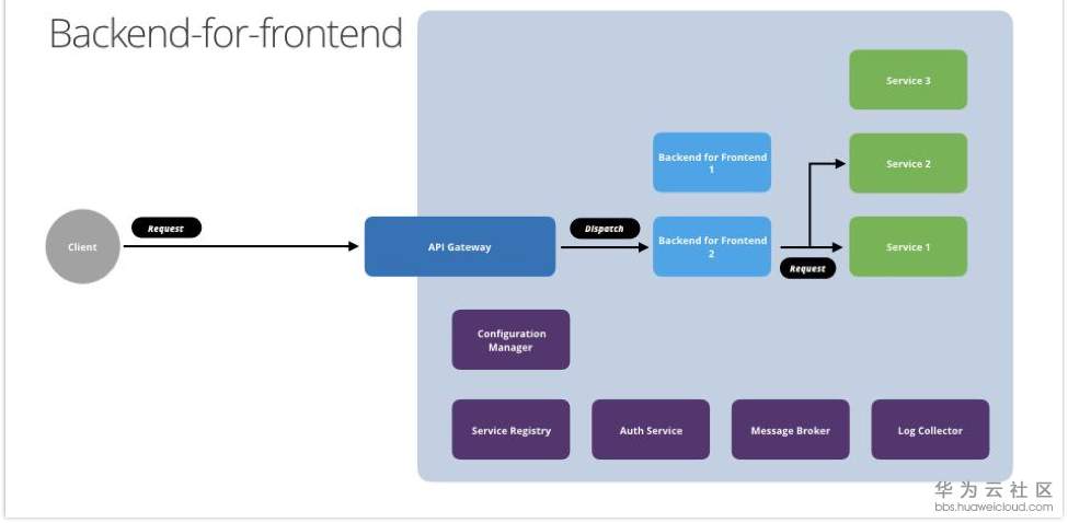

前置后端:优化前端开发
走到这里,其实体系已经比较完备。现在的问题是,如何让微服务基建结构和研发团队常见的结构更好地对应起来。这要求我们从康威定律的角度来看待整个基建的设计。
在围绕用户和价值的软件研发流程中,我们常用用户历程和用户故事来捕捉和跟踪价值的实现。一个用户故事通常会包含一个有明确边界、明确验收标准和明确价值的业务步骤。
问题在于,支撑一个故事有前后两端的研发工作,二者是不同步的。前端由业务流程和设计来驱动,希望按顺序产出;后端则由业务资源和建模来驱动,希望按模块来产出。
比如说,前端常常会因为设计的原因调整自己需要的字段,而后端从建模的角度并没有这个需要,也没有动力频繁地去跟随前端的调整,使得前端不得不在不稳定的网络条件下传输多余的信息,占用了宝贵的网络带宽。
此外,前端呈现某个业务步骤的时候,有两种信息不属于当前必备信息,但常常需要和必要信息一起展示。一种是状态信息,比如当前的登录状态和用户名,短消息的数量等等。一种是垂直相关的信息,比如在展示文章的时候顺便展示一下相关的文章。
这就要求前端在调用主服务的同时还要再调用多个不同的服务。且不说这些服务有可能会有调用超时、出错的可能,仅仅是多出来一堆异步请求,就已经足够让前端效率降低一大截了。
在微服务体系下,这些问题更加严重,因为现在不仅仅是前后端的差别,不同服务还由不同团队负责。这些团队的诉求和日程不一,很难做到前端所需要的快速响应。
这些问题和麻烦可能会催生一个“缓冲带”,比如后端出专人来负责对接前端的需要,或者前端派驻一个人到后端来谈需求。按康威定律,这种沟通体系,久而久之,很容易以软件的形式沉淀下来,形成一个专属的中间层。
要调和前后端的不同步是不可能的,而这种中间层是自然催生的解决方案,可以保留。新的问题是,它的职责是什么?应该把它放在哪?应该由谁来维护?
分析下来,其责任有二。第一是解耦前后端的工作,降低相互的影响。前端需要的东西可以写在中间层里,让它频繁变化也没有关系。后端如果还没有准备好,前端也可以在这一层模拟假的数据,不至于被阻塞。第二则是提升前端的运行效率。前端可以把所需要的多个服务的东西统一汇总,一次拿完,免得发多个请求。
放置的位置则在 API 网关之内,让它可以享有 API 网关所带来的好处和保护。
最后是维护问题。按照“谁主张,谁举证”的原则,既然有了这个中间层,好处让前端得了,那么,理论上应该由前端来维护。
这样,一个主要为前端服务的中间层就定义好了。不同类型的前端(桌面、移动)可能会有不同的需要,为了避免中间层的碎片化,我们可以让各个中间层都特定的前端类型紧密耦合,比如桌面专用、移动专用。如此,每个中间层都像是某类型前端的专享后端,所以“前置后端”(Backend-for-Frontend,简称 BFF)也因此得名。
