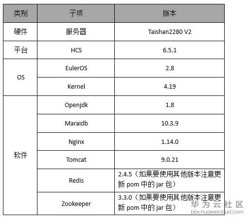

Disconf需要依赖openjdk,Mariadb,Tomcat,Nginx,zookeeper,redis,需提前安装好,本次安装基于euler2.8环境。

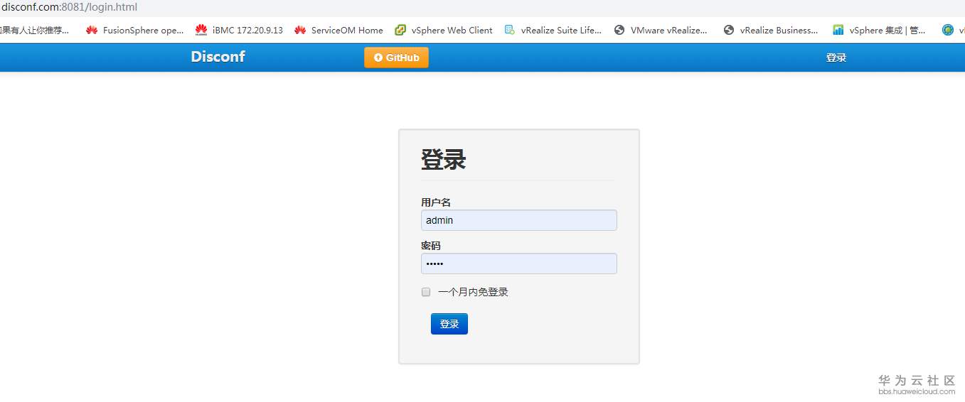

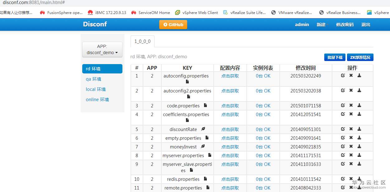

5、验证Disconf
1、登录主页
使用流量器访问http://disconf.com:8081
2、登录
使用默认管理员admin admin登录

7、环境信息
