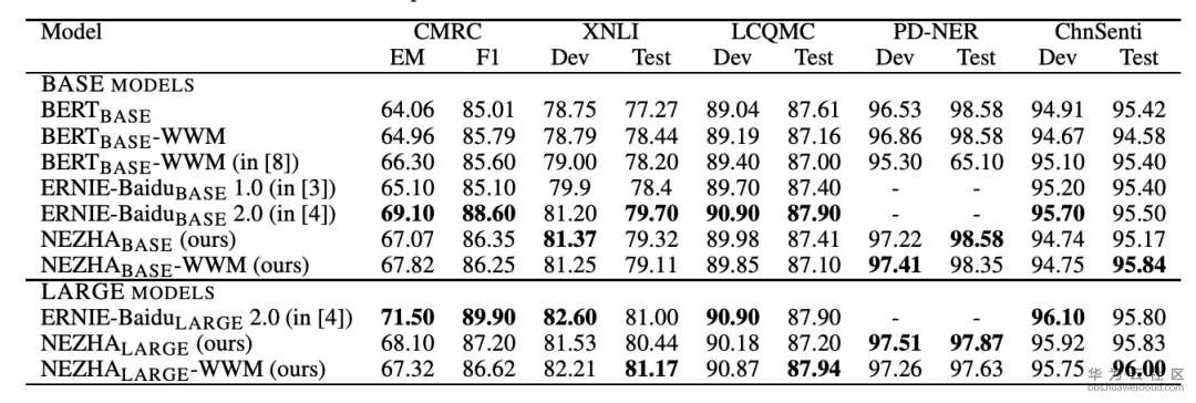

研究人员在中文维基百科、中文新闻、百度百科数据上训练NEZHA模型,并且和谷歌发布的中文BERT,以及哈工大和科大讯飞联合发布的BERT-WWM,还有百度发布的ERNIE-Baidu进行了比较。从下表可以看出,NEZHA在XNLI,LCQMC,PeoplesDaily NER,ChnSenti任务上达到了先进水平(SOTA)。表中NEZHA,NEZHA-WWM和NEZHA-Span分别代表由原始的BERT预训练任务训练得到的,加入全词Mask训练得到的以及加入Span预测任务训练得到的NEZHA模型(三者均使用了全函数式相对位置编码)。

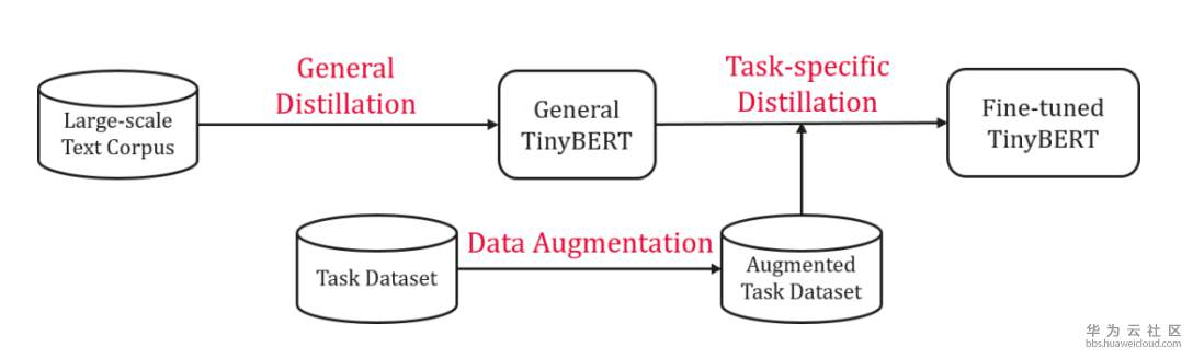

尽管语言模型预训练(例如BERT)大大改善了许多自然语言处理任务的性能。但是,预训练语言模型通常在计算上昂贵且占用了大量内存,因此很难在某些资源受限的设备上有效执行它们。为了加快推理速度、减小模型大小并同时保持精度,华为研究人员提出了一种新颖的transformer蒸馏方法,该方法是针对基于transformer模型专门设计的知识蒸馏(KD)方法。
通过利用这种新的知识蒸馏方法,可以将BERT中编码的大量知识很好地转移到TinyBERT。此外,他们为TinyBERT引入了一个新的两阶段学习框架,该框架在预训练阶段和特定任务的学习阶段都执行transformer蒸馏方法。该框架确保TinyBERT可以捕获BERT的一般领域知识和特定任务知识。在GLUE基准测试中,TinyBERT相比BERT小7.5倍,比其推理的速度快9.4倍,并且在自然语言理解任务中具有竞争优势。
它在预训练和特定任务的学习阶段都运行了新型的transformer蒸馏方法。TinyBERT学习的概述如下所示:

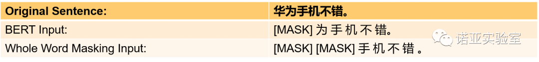

预训练任务:本工作引入了全词Mask技术,即不同于原始的BERT模型Mask单个中文字,该技术在MLM预训练任务中Mask整个词而不是单个字(如下图全词Mask方法Mask了一整个词“华为”),进而提升了任务难度使得BERT学到更多语义信息。

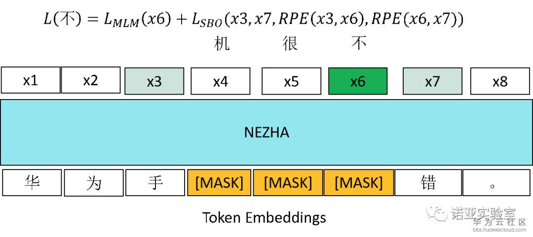

此外,借鉴SpanBERT ,NEZHA模型还引入了Span预测任务,该任务Mask一个连续的Span(例如下图中“机”,“很”,“不”三个字),利用Span前后的两个字的最上层表示(下图中的x3和x7)以及待预测字的位置信息来预测该字,如下图中,待预测字为“不”,Span预测任务会使用x3,x7和“不“”这个字的位置信息(就是x3和x6还有x6和x7之间的相对位置编码)来预测该字,“机”和“很”的预测也是同样的方法。
该方法使得Span前后的字的表示会包含Span中字的语义信息,由于在训练过程中,一个句子会被随机Mask很多次,所以句子中每个字都有机会成为Span的前后字,进而使得各个字学到的表示都会包含周围Span的信息,Span预测任务能够有效提高模型在下游的Span抽取任务(此任务的目标是获取一段文字中目标片段的开始和结束位置)的效果。

实验结果:NEZHA模型的实验中,采用了5个中文自然语言理解任务,即CMRC(中文阅读理解),XNLI(自然语言推断),LCQMC(句义匹配),PD-NER(命名实体识别任务),ChnSenti(情感分类)。我们在中文维基百科,中文新闻,百度百科数据上训练NEZHA模型,并且和谷歌发布的中文BERT,以及哈工大和科大讯飞联合发布的BERT-WWM,还有百度发布的ERNIE-Baidu进行了比较。从下表可以看出,NEZHA在XNLI,LCQMC,PeoplesDaily NER,ChnSenti任务上达到了先进水平(SOTA)。表中NEZHA,NEZHA-WWM和NEZHA-Span分别代表由原始的BERT预训练任务训练得到的,加入全词Mask训练得到的以及加入Span预测任务训练得到的NEZHA模型(三者均使用了全函数式相对位置编码)。

下表展示了剥离式研究的结果,从下表可以看出以上四个技术(即函数式相对位置编码,全词Mask,用更长的序列,更多语料进行训练)均能够提升模型的整体效果。尤其是函数式相对位置编码,相比于其他两种位置编码给模型效果带来了显著提升。Span预测任务显著提升了模型在阅读理解任务(CMRC)上的效果。
