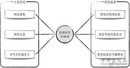

在数据科学实践中,我们将使用较为复杂的机器学习或统计模型对数据做精细化的分析和预测。这在工程实现和模型搭建两方面都提出了挑战,如图1-1所示。
工程实现的挑战
数据科学在工程上的挑战可以大致分为3类:特征提取、矩阵运算和分布式机器学习。
(1)一个建模项目的成功在很大程度上依赖于建模前期的特征提取。它包含数据清洗、数据整合、变量归一化等。经过处理后,原本搅作一团的原始数据将被转换为能被模型使用的特征。这些工作需要大量的自动化程序来处理,特别是面对大数据时,因为这些大数据无法靠“人眼”来检查。在一个典型的建模项目中,这部分花费的时间远远大于选择和编写模型算法的时间。
(2)对于一个复杂的数学模型,计算机通常需要使用类似随机梯度下降法的最优化算法来估算它的模型参数。这个过程需要大量的循环,才能使参数到达收敛值附近。因此即使面对的是很小的数据集,复杂的模型也需要很长时间才能得到正确的参数估计。而且模型在结构上越复杂,需要估计的参数也就越多。对这些大量的模型参数同时做更新,在数学上对应着矩阵运算。但传统的CPU架构并不擅长做这样的运算,这导致模型训练需要耗费大量的时间。为了提高模型的训练速度,需要将相应的矩阵运算(模型参数的估算过程)移植到GPU或者特制的计算芯片上,比如TPU。
(3)近年来,随着分布式系统的流行和普及,存储海量数据成为了业界的标配。为了能在这海量的数据上使用复杂模型,需要将原本在一台机器上运行的模型算法改写成能在多台机器上并行运行,这也是分布式机器学习的核心内容。

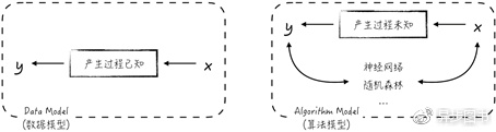

在对数据搭建模型时,有两种截然不同的思路,如图1-2所示。
一种是所谓的数据模型(data model),也就是传统的统计模型。这种思路假设数据的产生过程是已知的(或者是可以假设的),可以通过模型去理解整个过程。因此,这类模型通常具有很好的可解释性,分析其稳定性的数学工具也很多,能很好地满足上面提到的后两点。但是在实际生产中,这些模型的预测效果并不好,或者更准确地说,单独使用时,预测效果并不理想。
图1-2
另一种是所谓的算法模型(algorithm model),也就是机器学习。这类模型是人工智能的核心内容,它们假设数据的产生过程是复杂且未知的。建模的目的是尽可能地从结构上“模仿”数据的产生过程,从而达到较好的预测效果。但代价是模型的可解释性很差,而且模型稳定性的分析方法也不多。
正如上面的分析,统计学和机器学习在某些方面具有极好的互补性。因此在实际的生产中,为了将一个数据科学项目做得尽可能完美,我们需要将这两种思路结合起来使用。比如使用机器学习的模型对数据建模,然后借鉴数据模型的分析工具,分析模型的稳定性和给出模型结果的直观解释。

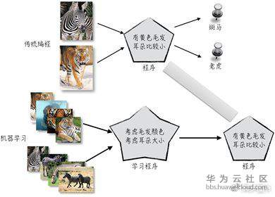

首先,通过一个假想的例子来体会这两者之间的差异。假设我们需要构建一个能区分老虎和斑马图片的系统,而这个任务被交给了程序员小李和数据科学家小胡。
程序员小李拿到这个任务之后,他首先总结了两条分辨这两种动物的经验:
•  斑马的毛发是黑白相间的,而老虎的毛发有3种颜色:黑色、白色和黄色。
•  斑马的耳朵比较大,而老虎的耳朵比较小。
然后,小李将上面的两条经验总结成规则:如果图中的动物有黄色毛发或者耳朵比较小,那么图中的动物是老虎,反之则为斑马。
最后,他将规则翻译成程序代码交给计算机去执行。
数据科学家小胡的做法则完全不同。他并不去总结区别这两种动物的规则,而是假设毛发颜色和耳朵大小能区别这两者。于是小胡将这个逻辑翻译成学习程序运行在计算机上。与此同时,他还从网络上收集了一大堆老虎和斑马的图片,并将这些图片做好标记,即每张图片对应的动物是什么。然后小胡将数据(图片+标记)输入给之前编写好的学习程序,而后者就可以根据数据不断累积经验和总结规则,这个过程被称为模型训练。经过一段时间的训练后,学习程序最后得到了一个模型(以代码的形式存在)。这个得到的模型和小李自己编写的程序一样,可以用来区分老虎和斑马的图片。
小李和小胡各自的工作流程如图1-3所示。从编程的角度来看,机器学习是一种能自动生成程序的特殊程序。
图1-3

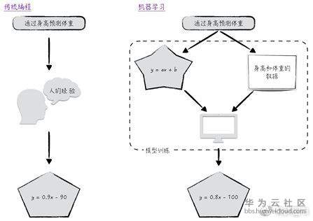

也许上面的例子有点过于抽象了,下面再来看一个简单而具体的例子。假设我们想通过一个成年人的身高(用变量x表示)来预测他的体重(用变量y表示)。这项工作同样被交给了小李和小胡。
小李拿到问题之后,首先上网查阅了成年人身高与体重的相关研究资料。他发现这两者的关系可以用如下的公式表示。
y = 0.9x – 90                         (1-1)
接着他将公式(1-1)转换为程序里面的函数,这个函数的输入参数是身高,输出是预测的体重。
小胡接到任务后,首先假设身高和体重的关系可以用线性回归模型来表示,也就是公式(1-2),其中a和b为未知的模型参数
y = ax + b                           (1-2)
同图片识别中的做法类似,小胡接下来收集了大量的人体身高和体重的数据。他将这些数据输入给模型,而模型将根据得到的数据估计未知参数a,b。估计的原则是使得模型预测值与实际值的差距达到最小。经过计算之后,得到参数的估计值为a ̂  = 0.8,b ̂  = -100。也就是说经过模型训练后,小胡得到了如公式(1-3)所示的程序
y = 0.8x – 100                         (1-3)
图1-4所示是小李和小胡各自提供的解决方案。
图1-4
总结一下,传统的编程方式是人类自己积累经验,并将这些经验转换为规则或数学公式,然后就是用编程语言去表示这些规则和公式。而机器学习可以被看作一种全新的编程方式。在进行机器学习时,人类不需要总结具体的规则或公式,只需制订学习的步骤,然后将大量的数据输入给计算机。后者可以根据数据和人类提供的学习步骤自己总结经验,自动升级。计算机“学习”完成之后会得到一个模型程序,而这个由程序生成的程序可以达到甚至超过人类自身的水平。

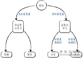

机器学习根据所用的训练数据可以分为两类。一类是监督式学习,这类模型的特点是训练数据里有标注,也就是常说的被预测量y。1.2.1节里讨论的两个例子都是监督式学习。监督式学习按标注的类型又可以细分为两类:分类和回归。如果数据里的标注表示事物的类别,也就是说标注是离散的,那么相应的模型就属于分类,比如1.2.1节里动物图片识别的例子。如果标注表示具体的数量,也就是说标注的是连续的,那么相应的模型就属于回归,比如1.2.1节里通过身高预测体重的例子。
另一类是非监督式学习,这类模型所用的训练数据里并没有标注,只有自变量x。非监督式学习根据用途又可以分为两类:聚类和降维。把“距离”相近的点归于一类叫作聚类,而将高维空间里的数据映射到低维度空间叫作降维,具体内容见图1-5。

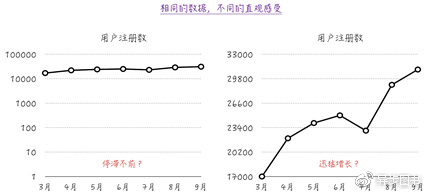

如图1-6所示,我们将某APP每月的用户注册数表示在图中。图1-6a给人的直观印象是每月的安装数是大致差不多的,没有明显的增长。而图1-6b给人不同的印象,从3月份开始,用户注册数大幅度增长。但其实两幅图的数据是一模一样的,给人不同的感觉是因为图1-6a中纵轴的起点是0,而且使用了对数尺度;而图1-6b的纵轴是从17 000开始的,而且使用的是线性尺度。

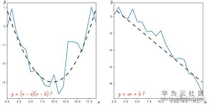

当得到如图1-7所示的两组数据时,我们应该如何用模型去描述数据的变化规律呢?
•  对于图1-7a,数据的图形有点像抛物线,因此选择二次多项式拟合是一个比较合理的选择。于是假设模型的形式为y = (x - a)(x - b)。然后使用数据去估计模型中的未知参数a,b。得到的结果还不错,模型的预测值与真实值的差异并不大。
图1-7
•  对于图1-7b,数据之间有明显的线性关系,所以使用线性回归对其建模,即y = ax + b。与上面类似,得到的模型结果也不错。

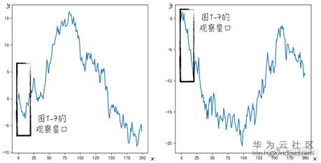

根据上面的分析结果,可以得出如下的结论,图1-7a中的x与y之间是二次函数关系,而图1-7b的x与y之间是线性关系。但其实两幅图中的变量y都是与x无关的随机变量,只是因为观察窗口较小,收集的数据样本太少,让我们误以为它们之间存在某种关系。如果增大观察窗口,收集更多的数据,则可以得到完全不同的结论。如图1-8所示,如果将收集的样本数从20增加到200,会发现图1-8a中的数据图形更像是一个向下开口的抛物线,这与图1-7a中的结论完全相反。而图1-8b中也不再是向下的直线,而与开口向上的抛物线更加相似。
图1-8
上面的例子就是所谓的模型幻觉:表面上找到了数据变动的规律,但其实只是由随机扰动引起的数字巧合。因此在对搭建模型时,必须时刻保持警惕,不然很容易掉进数据的“陷阱”里,被数据给骗了,而这正是统计学的研究重点。这门学科会“小心翼翼”地处理它的各种模型,以确保模型能摆脱数据中随机因素的干扰,得到稳定且正确的结论,正好弥补机器学习在这方面的不足。
