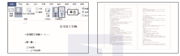

步骤01
启动翻页功能
打开原始文件,在“视图”选项卡下的“页面移动”组中单击“翻页”按钮,如下图所示。
步骤02
查看翻页效果
此时窗口中会并排显示两个页面,滚动鼠标滚轮,可从右到左或者从左到右翻动页面,如下图所示。
步骤03

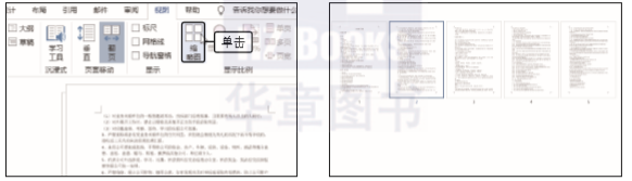

启用缩略图功能
在“视图”选项卡下的“显示比例”组中单击“缩略图”按钮,如下图所示。
步骤04
查看全部页面
此时可看到所有页面的缩略图,如下图所示。单击某个页面的缩略图可跳转至该页面。单击“页面移动”组中的“垂直”按钮可退出翻页状态。
