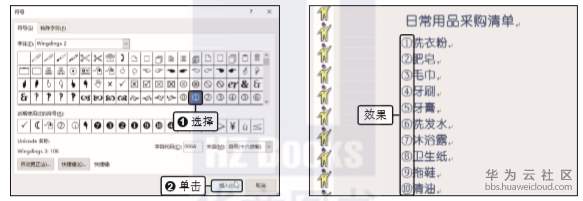

1 输入10以内的带圈数字
若要输入1~10的带圈数字,可打开“符号”对话框,双击需要插入的符号即可,将光标移至其他位置,可继续输入带圈数字。
原始文件:下载资源\实例文件\02\原始文件\日常用品采购清单.docx
最终文件:下载资源\实例文件\02\最终文件\输入10以内的带圈数字.docx
步骤01
选择并插入符号
打开原始文件,将光标定位在要插入带圈数字的位置,按照上一小节的方法打开“符号”对话框,选择要插入的带圈数字“①”,单击“插入”按钮,如下图所示。
步骤02
查看插入符号的效果
此时光标定位处插入了带圈数字“①”,利用同样的方法,在文档的其他位置插入2~10的带圈数字,如下图所示。

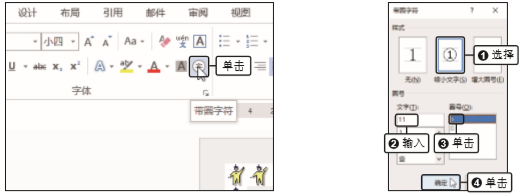

2 输入10以上的带圈数字
若项目数量超过了10,需要输入10以上的带圈数字,在Word中可使用“带圈字符”功能
实现。实际上,使用此功能可以输入任意带圈字符。
原始文件:下载资源\实例文件\02\原始文件\输入10以内的带圈数字.docx
最终文件:下载资源\实例文件\02\最终文件\输入10以上的带圈数字.docx
步骤01
单击“带圈字符”按钮
打开原始文件,将光标定位在要插入字符的位置,在“开始”选项卡下单击“字体”组中的“带圈字符”按钮,如下左图所示。
步骤02
设置带圈字符
弹出“带圈字符”对话框,选择“缩小文字”样式,在“文字”文本框中输入“11”,在“圈号”列表框中单击圆圈,单击“确定”按钮,如下右图所示。
步骤03
查看插入符号的效果

此时插入了数字为11的带圈字符,采用同样的方法,输入其他10以上的带圈字符,如下图所示。
