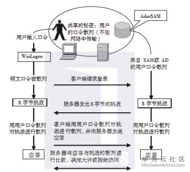

Windows系统的NTLM认证过程如图3-18所示。
图3-18 NTLM认证过程
1)用户在客户机上提供用户名和口令,系统计算口令的NTLM散列值,然后把口令丢掉。
2)客户机以明文方式把用户名发送给服务器。
3)服务器产生一个128位随机数(称之为挑战,Challenge),并发送给客户机。
4)客户机用NTLM散列作为密钥,加密随机数,并把结果送回给服务器,产生应答(Response)。
5)服务器通过用户名从SAM数据库得到用户口令的NTLM散列,用这个值作为密钥加密Challenge,并将加密后的结果和Response做比较,如果相等,则认证成功,否则认证失败。
