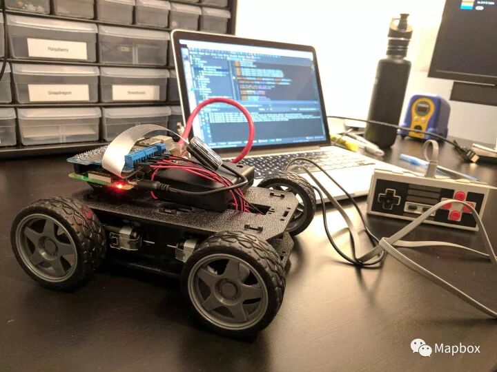

硬件方面,我是用现成的组件组装的,这样如果有部件损坏,更换起来比较方便。以下是我的简短的购物单(总价略高于100美元):
  • 一个树莓派(Raspberry Pi)(大约35美元);
  • 一个马达控制器(22美元)—— 马达不能直接连接在树莓派上;
  • 一个便携式充电器(用来为树莓派和马达充电)(30美元);

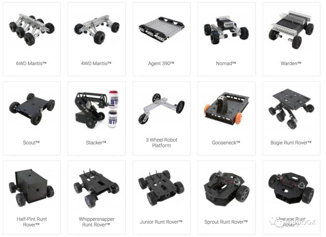

  • 最后,是一个支撑框架。Junior Runt Rover 是一个不错的选择(28美元),当然你也可以从别的玩具上拆一个下来。
640?wx_fmt=png&tp=webp&wxfrom=5&wx_lazy=1
通过一个安卓系统下的配套应用程序可以控制遥控车,该控制通过一个本地服务器实现。然而,我不得不告诉你,用一个复古的任天堂控制器一定会有趣的多(当然你的预算得调高35美元)。
将这些组件直接拼装在一起即可,拼装过程我另有记录。此外,还有一些注意的地方:
关于焊接:我还未找到一台与树莓派兼容且已焊接的马达控制器。你可能需要从床底翻出你的焊台或者问朋友借一台。焊接本身不难,但是你可能需要提前练习一下,毕竟零件都太小了。
  • 超越树莓派:Android Things 是 IoT 设备上一个抽象的图层,虽然树莓派广受兴趣爱好者的欢迎,但其它设备也同样支持,而且不需要改一行代码。到目前为止,我的最爱还是 NXP Pico. 它的优势在于高速的内存(这样你就不需要再额外买一张 SD 卡),并且它带有一个模组化系统。如果你想要将你的硬件项目实体化,那么哪些实体产品设备会用到这种模块(是不是似乎看到了商机……)

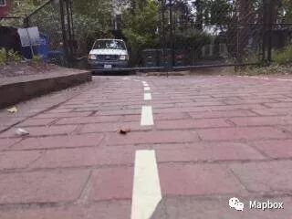

一旦这一步完成了,我们就做得差不多了。那我们就从项目测试套件开始吧,下面这张图展示了测试的一部分:
640?wx_fmt=jpeg&tp=webp&wxfrom=5&wx_lazy=1

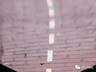

1、将获取的画面转化成图片,这张图看起来就像是从摄像头拍摄的照片。(如果你熟悉开源计算机视觉技术代码的话,你就能知道这结合了 “getPerspectiveTransform” 和 “warpPerspective”)。这一步清除了画面中所有的无关物体,从而使车子可以集中于眼前的道路:

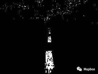

2、进行色差阈分析使车子从获取的画面中识别出路线。根据你设计的路线颜色(比如我这里是亮黄色)可以选择不同的色彩空间。鉴于 HSV 色彩空间更符合人类识别、感知颜色的方式,你可以将开源计算机视觉技术中默认的 BGR 色彩空间改成 HSV 色彩空间,利用 HSV 中的色相和饱和度范围还可以更容易地过滤具体的颜色。

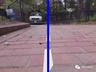

3、最后,我们需要绘制分布图来找到最佳的位置定位(如下图所示的垂直蓝线):
好了,做完上面几步,你的小车就能听你的话看准自己的车道了!

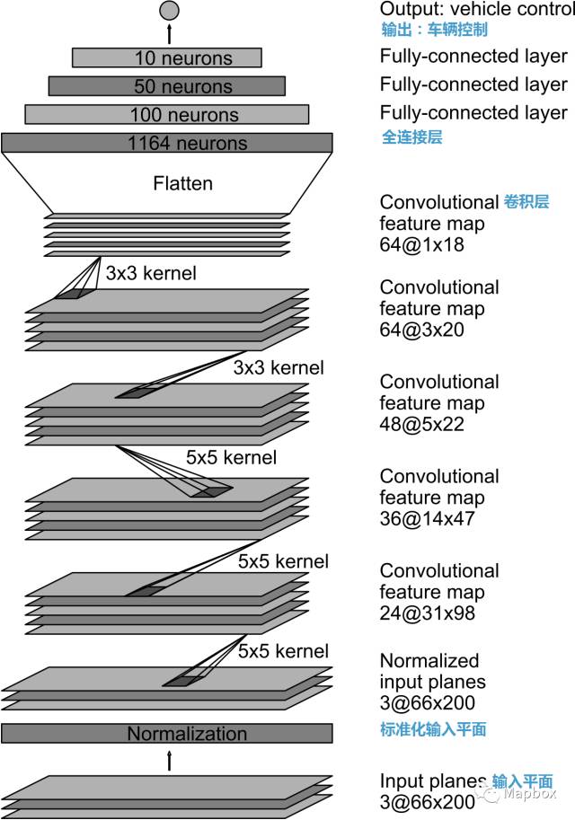

所以,我换了一种方法。我参考 NVIDIA 发布的公开的相关研究报告后(点击可查看完整研究报告),选用了其中一种网络架构。这种架构由九层组成,包括一个标准化层,五个卷积层,三个全连接层:
使用 Keras 这样的工具,只需要几行代码就能实现。

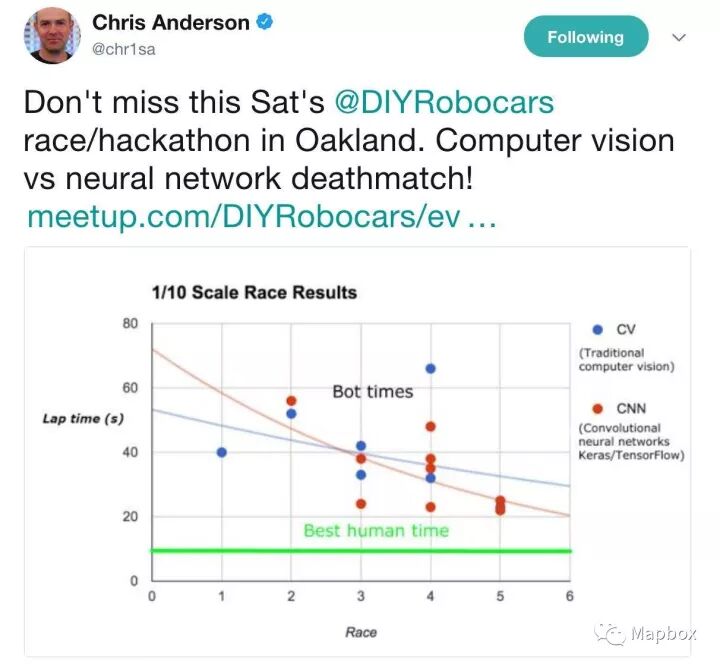

下面这张图表是最近一次机器车同好小聚上,大家对比的计算机视觉技术和机器学习技术。你可以发现,两种技术方法表现都很好。虽然计算机视觉技术更快地取得优势,但机器学习技术也不逊色,很快地追了上去:
