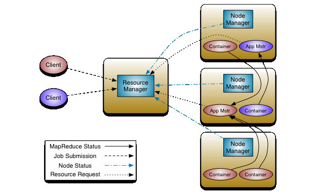

Yarn在Hadoop的生态系统中担任了资源管理和任务调度的角色。在讨论其构造器之前先简单了解一下Yarn的架构。
上图是Yarn的基本架构,其中 ResourceManager 是整个架构的核心组件,负责集群上的资源管理,包括内存、CPU以及集群上的其他资; ApplicationMaster 负责在生命周期内的应用程序调度; NodeManager 负责本节点上资源的供给和隔离;Container 可以抽象的看成是运行任务的一个容器。本文讨论的调度器是在 ResourceManager 进行调度,接下来在了解一下 FIFO 调度器、Capacity 调度器、Fair 调度器三个调度器。

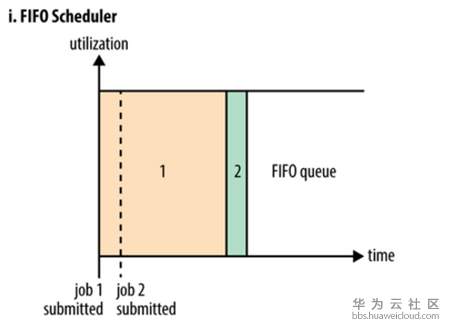

上图显示了 FIFO 调度器的实现(执行过程示意图)。FIFO 调度器是先进先出(First In First Out)调度器。FIFO 调度器是 Hadoop 使用最早的一种调度策略,可以简单的将其理解为一个 Java 队列,这就意味着在集群中同时只能有一个作业运行。所有的应用程序按照提交顺序来执行,在上一个 Job 执行完成之后,下一个 Job 按照队列中的顺序执行。FIFO调度器以独占集群全部资源的方式来运行作业,这样的好处是 Job 可以充分利用集群的全部资源,但是对于运行时间短,优先级高或者交互式查询类的MR Job 需要等待它之前的 Job 完成才能被执行,这也就导致了如果前面有一个比较大的 Job 在运行,那么后面的 Job 将会被阻塞。因此,虽然 FIFO 调度器实现简单,但是并不能满足很多实际场景的要求。这也就促使 Capacity 调度器和 Fair 调度器的诞生。
增加作业优先级的功能后,可以通过设置 mapred.job.priority 属性或 JobClinet 的 setJobPriority 方法来设置优先级。在作业调度器选择要运行的下一个作业时,FIFO 调度器中不支持优先级抢占,所以高优先级的作业会受阻于前面已经开始,长时间运行的低优先级的作业。

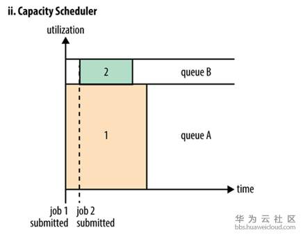

上图显示了 Capacity 调度器的实现(执行过程示意图)。Capacity 调度器也称之为容器调度器。可以将它理解为一个资源队列。资源队列需要用户自己分配。例如因为 Job 需要要把整个集群分成了AB两个队列,A队列又可以继续分,比如将A队列再分为1和2两个子队列。那么队列的分配就可以参考下面的树形结构:
—A[60%]
  |—A.1[40%]
  |—A.2[60%]
—B[40%]
上述的树形结构可以理解为A队列占用集群全部资源的60%,B队列占用40%。A队列又分为1,2两个子队列,A.1占据40%,A.2占据60%,也就是说此时A.1和A.2分别占用A队列的40%和60%的资源。虽然此时已经对集群的资源进行了分配,但并不是说A提交了任务之后只能使用集群资源的60%,而B队列的40%的资源处于空闲。只要是其它队列中的资源处于空闲状态,那么有任务提交的队列就可以使用分配给空闲队列的那些资源,使用的多少依据具体配置。参数的配置会在后文中提到。

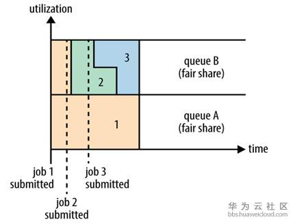

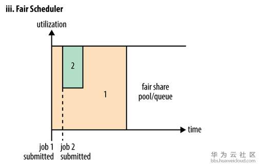

上图显示了 Fair 调度器的实现(执行过程示意图)。Fair 调度器也称之为公平调度器。Fair 调度器是一种队列资源分配方式,在整个时间线上,所有的 Job 平分资源。默认情况下,Fair 调度器只是对内存资源做公平的调度和分配。当集群中只有一个任务在运行时,那么此任务会占用集群的全部资源。当有其他的任务提交后,那些释放的资源将会被分配给新的 Job,所以每个任务最终都能获取几乎一样多的资源。
Fair 调度器也可以在多个队列上工作,如上图所示,例如有两个用户A和B,他们分别拥有一个队列。当A启动一个 Job 而B没有提交任何任务时,A会获得集群全部资源;当B启动一个 Job 后,A的任务会继续运行,不过队列A会慢慢释放它的一些资源,一会儿之后两个任务会各自获得集群一半的资源。如果此时B再启动第二个 Job 并且其它任务也还在运行时,那么它将会和B队列中的的第一个 Job 共享队列B的资源,也就是队列B的两个 Job 会分别使用集群四分之一的资源,而队列A的 Job 仍然会使用集群一半的资源,结果就是集群的资源最终在两个用户之间平等的共享。
