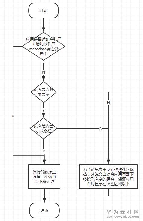

华为给出的文档最为详细适配文档,P20 pro预装系统对未做刘海屏适配处理的app有一定处理,处理的逻辑如下图。
右上图可知,华为系统做偏移处理的有以下2种情况:
1.未设置meta-data值,页面横屏状态
2.未设置meta-data值,页面竖屏状态,不显示状态栏

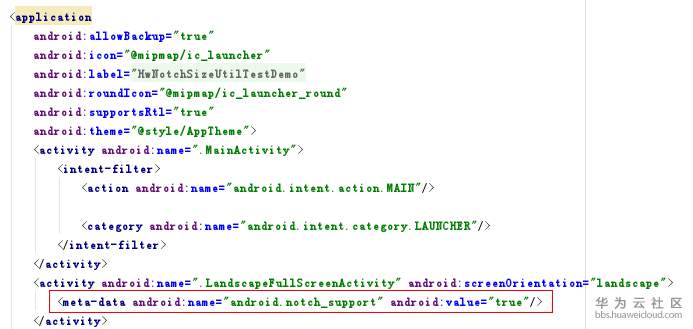

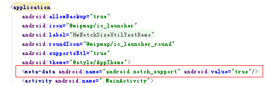

1.配置meta-data
华为新增的Meta-data属性android.notch_support在应用的AndroidManifest.xml中增加meta-data属性,此属性不仅可以针对Application生效,也可以对Activity配置生效,具体方式如下所示:
<meta-data android:name="android.notch_support" android:value="true"/>1
①对Application生效,意味着该应用的所有页面,系统都不会做竖屏场景的特殊下移或者是横屏场景的右移特殊处理:
② 对Activity生效,意味着可以针对单个页面进行刘海屏适配,设置了该属性的Activity系统将不会做特殊处理:

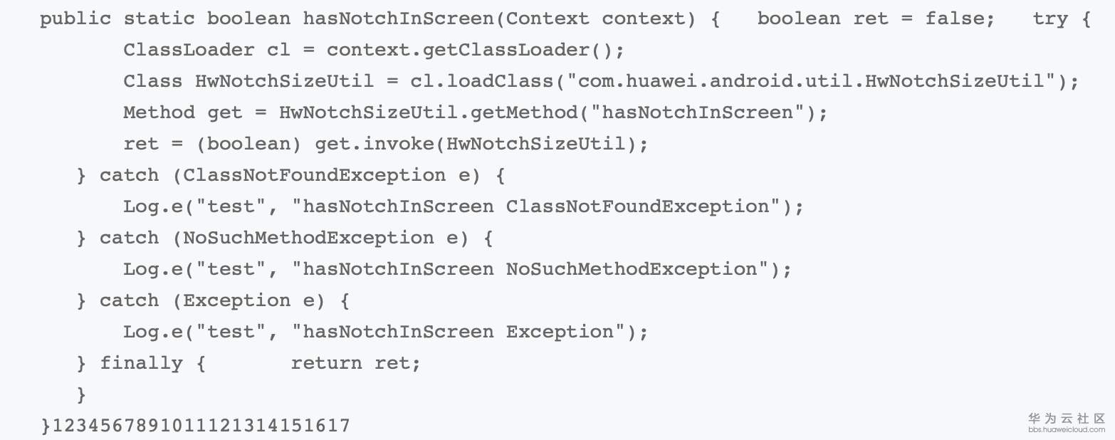

2.检测是否存在刘海屏

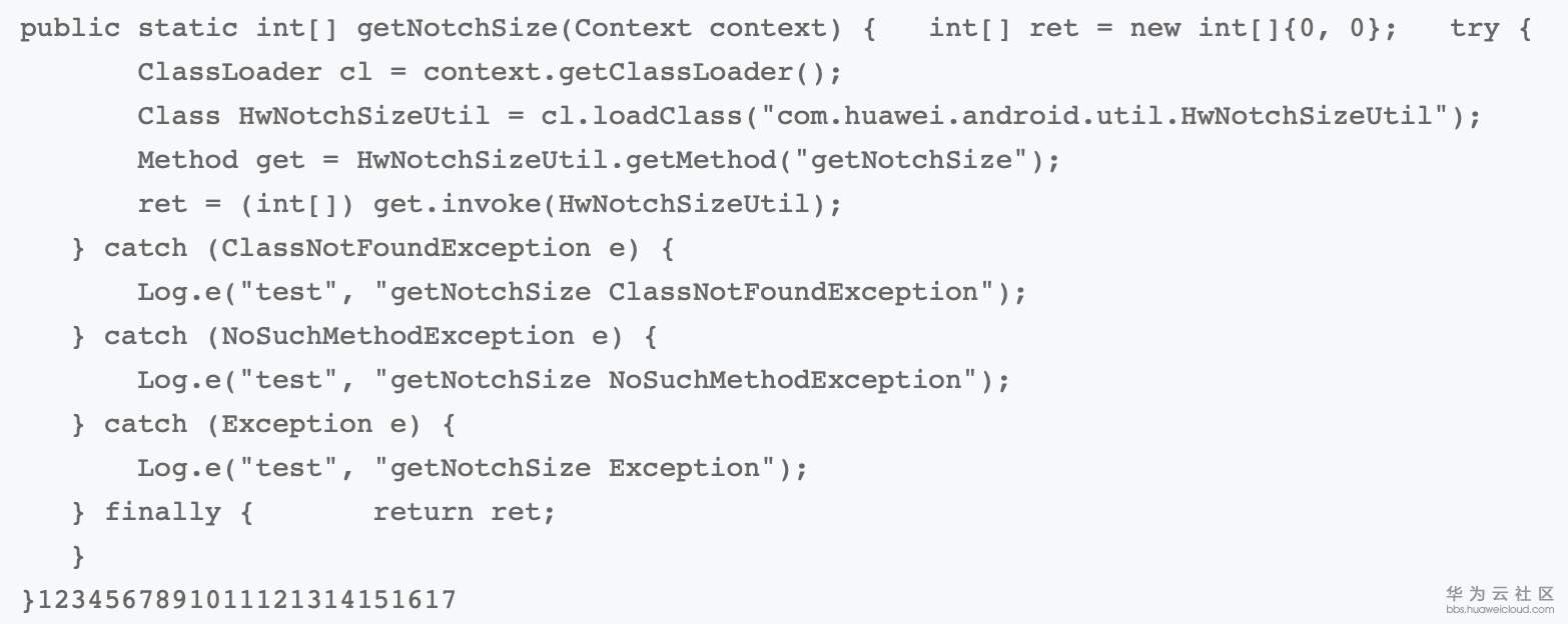

3.获取刘海屏的参数

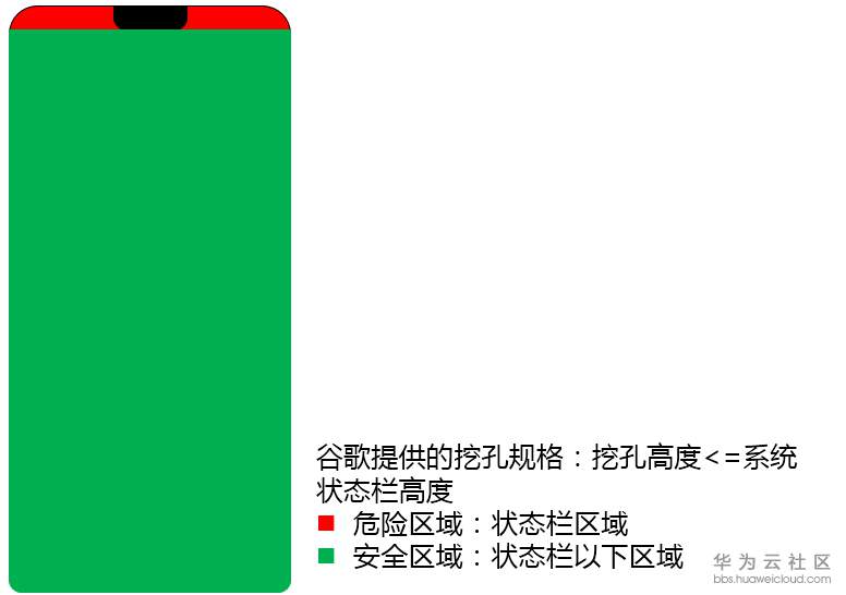

通过增加上面适配方案提到的配置(meta-data或者是Flag),应用在华为刘海屏手机上就能够默认使用刘海区显示了,但是为了避免出现UI被刘海区遮挡的问题,还是需要应用自己做一些额外的UI适配工作:
(1)判断是否刘海屏,通过华为刘海屏SDK的API判断,具体参考3.2.1章节
(2)如果是刘海屏手机需要应用自己调整布局避开刘海区,布局原则:保证重要的文字、图片和视频信息、可点击的控件和图标还有应用弹窗等等布局建议显示在状态栏区域以下(安全区域);不重要,遮挡不会出现问题的布局可以延伸到状态栏区域(危险区域)显示,按照这种布局原则修改,可以一次修改就能适配所有的刘海屏手机:

google从Android P开始为刘海屏提供支持,目前提供了一个类和三种模式:
一个类指的是可以用DisplayCutout这个类找出刘海(cutout)的位置和形状,调用getDisplayCutout()这个方法可以获取刘海(cutout)的位置和区域。例如:
DisplayCutout cutout = mContext.getDisplayCutout();1
Google官方提供了三种模式,分别是:
  • LAYOUT_IN_DISPLAY_CUTOUT_MODE_DEFAULT:仅仅当系统提供的bar完全包含了刘海区时才允许window扩展到刘海区,否则window不会和刘海区重叠
  • LAYOUT_IN_DISPLAY_CUTOUT_MODE_SHORT_EDGES:允许window扩展到刘海区(原文说的是短边的刘海区, 目前有刘海的手机都在短边,所以就不纠结了)
  • LAYOUT_IN_DISPLAY_CUTOUT_MODE_NEVER:不允许window扩展到刘海区。

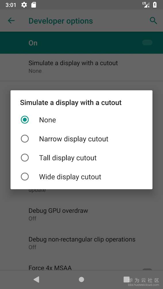

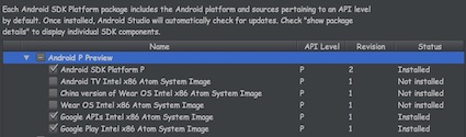

当然如果你身边还没有刘海屏手机,可以使用Android P提供的模拟器,更新SDK到Android P preview版本。
然后,可以通过开发者选项里的 “Simulate a display with a cutout”,开启刘海屏的支持,并且刘海屏有多个版本,需要注意它们的区别。
