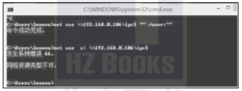

在Windows系统中,虽然使用空口令建立远程ipc$连接仍然会返回“命令成功完成”,但继续进行操作就会报错,如图3-7所示。

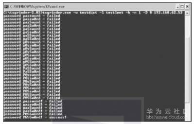

TSGrinder是一个用于TS服务的暴力破解工具,它能够通过TS对本地Administrator账户进行字典攻击。TSGrinder使用TS的ActiveX控件来进行攻击。尽管这个ActiveX控件经过特殊的设计可以拒绝对口令方法的脚本访问,但通过C++中的Vtable绑定仍然可以访问ImsTscNonScriptable接口,这允许为该控件编写自定义的接口,于是攻击者就可以对Administrator账户进行口令猜测,直至猜测出口令。图3-8演示了TSGrinder的口令猜解过程,图3-9演示了使用远程桌面登录目标服务器的过程。
图3-8 TSGrinder口令猜解
图3-9 远程桌面登录目标服务器
默认情况下,TSGinder搜索的是管理员的口令,可以用-u开关来指明猜测其他用户名的口令。当TSGrinder用在Windows Vista或Windows 7系统中时,需要把注册键值HKEY_CURRENT_USER\Software\Microsoft\ Windows\Windows Error Reporting\Dont Show UI设置为1,以防止在试用每个口令后系统崩溃。最后,可以使用如下的脚本来尝试credentials.txt文件中的每一个口令,而不是让TSGrinder自己来执行。
C:\>FOR /F %i in (credentials.txt) do echo %i>a&tsgrinder -w a -u Administrator -n 1 192.168.230.244>>out
