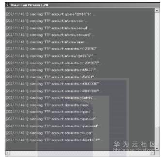

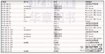

人们常使用有意义的字符作为口令,如常用的单词、缩写、名字等。字典攻击就是将使用概率较高的口令集中存放在字典文件中,通过不同的变异规则生成猜测字典。字典攻击和强力攻击的方法类似,区别在于尝试的口令取值并不是所有字符可能取值的集合,而是这个字典集里的可能取值。攻击者一般都拥有自己的口令字典,其中包括常用的词、词组、数字及其组合等,并在进行攻击的过程中不断充实、丰富自己的字典库,攻击者之间也经常会交换各自的字典库。使用一部有1万个单词的词典一般能猜测出系统中70%的口令。在多数系统中,和尝试所有的组合相比,字典攻击能在很短的时间内完成。图3-2演示了字典攻击的过程,图3-3显示了字典攻击的结果。

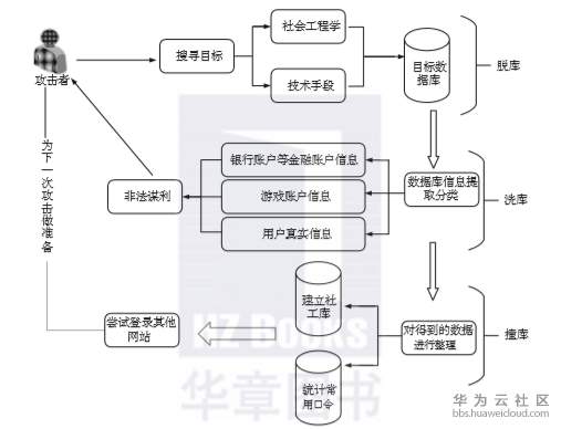

提及“撞库”,就不能不提到“拖库”和“洗库”。在黑客术语里面,“拖库”是指攻击者入侵有价值的网络站点,把注册用户的资料数据库全部盗走的行为,因为谐音,也被称作“脱库”。在取得大量的用户数据之后,攻击者会通过一系列技术手段和黑色产业链将有价值的用户数据变现,这通常被称作“洗库”。最后黑客用得到的数据在其他网站上进行尝试登录,这种行为称作“撞库”。为记忆方便,很多用户经常在注册多个网站时使用统一的用户名和口令,从而给攻击者“撞库”带来诸多便利。
图3-4显示了撞库攻击过程以及在“拖库”“洗库”“撞库”三个环节所进行的活动。
图3-4 撞库攻击过程
随着攻击者从互联网收集泄露的账号和口令信息规模越来越大,生成字典表的命中率也越来越高。当攻击者尝试攻击一个网站新账号时,通常会用这个新账号到数据库里进行“碰撞”,查找与该账号相关的所有应用和口令,一旦查到结果再尝试进行登录。

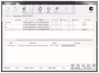

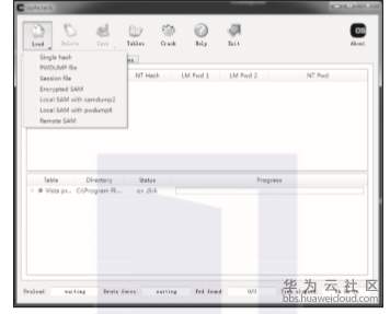

彩虹表可以使用RainbowCrack或Cain来生成,表分割得越细,成功率就越高,生成的表体积也越大,所需时间也越长。常用的彩虹表工具有Ophcrack、rcracki_mt、Cain、RainbowCrack等。下面的图给出了采用Ophcrack破解口令的例子,首先加载SAM文件(见图3-5),从SAM(Security Account Manager,安全账号管理器)文件里面提取口令散列,最终破解口令(见图3-6)。
图3-5 选择散列加载方式
图3-6 成功破解口令
