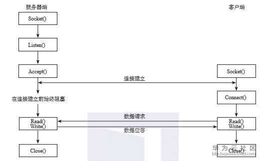

对于所有基于TCP协议的应用层服务来说,其运作模式基本上是相同的。图2-4描述了使用Socket编程接口实现基于TCP连接的过程。客户端利用Socket向服务器端口发送一个Connect请求,如果服务器正常运行,Connect将返回一个已建立的TCP连接。通过这个连接,客户端和服务器之间完成正常的数据交互。如果仅仅判断目标主机上的某个端口是否运行着一个服务,那么只需要用Socket向目标端口发送一个Connect请求,在连接建立后关闭这条连接即可。
图2-4 使用Socket编写基于TCP的应用
早期的扫描器(比如UNIX下的扫描工具SATAN)采用的就是这种简单的端口扫描实现方法,这种方法也称为TCP Connect。用户只需要创建一个套接字(Socket),调用Connect函数,目标主机就会对这个Connect请求做出响应。如果某个端口开放了一个服务,这个Connect请求就会成功地建立一个TCP连接;如果没有开放服务,连接就不会建立,并返回错误的原因。

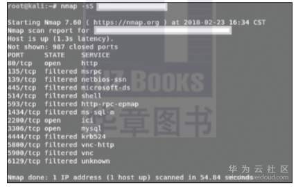

在所有的扫描工具中,Nmap是最著名也是最强大的扫描工具,它提供了可运行在Linux、Windows、MacOS等多个操作系统上的版本。Nmap不仅可用于探测主机的存活状态,还可以扫描目标主机开放的端口、操作系统类型等,更为重要的是,它提供了隐蔽、半隐蔽等多种扫描策略。可以说,Nmap使用手册就是一本端口扫描的教科书。图2-5展示了Nmap的扫描结果。
图2-5 Nmap扫描结果
