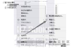

  有时为了方便使用,减少重复配置,可以直接将配置好的节点进行克隆,克隆节点时必须在被克隆的节点处于关机状态下。下面我们开始克隆创建出来的namenode,步骤如图2.15、图2.16和图2.17所示。
图2.15  克隆第1步

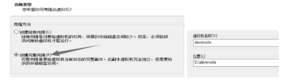

  创建的虚拟机名称为slavenode,位于E:\slavenode文件夹中。
       图2.16  克隆第2步      图2.17  克隆第3步
