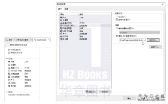

  (1)把CentOS mini版本放到光驱中,右击CD/DVD选项,如图2.11所示。
  (2)在弹出的界面中选中“使用ISO映像文件”单选按钮,然后单击“浏览”按钮,指向CentOS映像文件,如图2.12所示。
       图2.11  安装第1步                                    图2.12  安装第2步

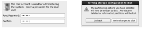

  (3)单击“确定”按钮,然后按照图示依次选择运行即可,期间需要输入root密码,注意两次密码输入要一致,如图2.13所示。
  (4)在弹出的界面中单击Write changes to disk按钮,如图2.14所示。
       图2.13  设置密码                图2.14  确认创建系统
