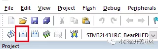

点击如图所示的按钮编译工程
编译成功
