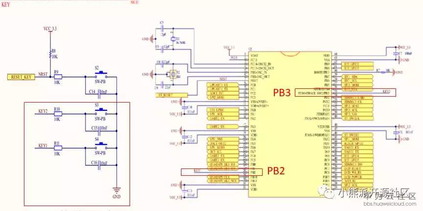

配置按键的GPIO引脚
查看原理图,确定控制按键引脚,这里我们的F1按键接的是PB2,F2按键接的是PB3。
所以接下来我们选择配置PB2引脚和PB3引脚:
mark
因为没有设置硬件上拉,所以我们配置开启上拉电阻,并设置用户标签为KEY1和KEY2:

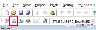

编译代码
点击如图所示的按钮编译工程
编译成功
mark
