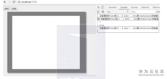

  上述源码注释得非常详细了,主要是测试增加、删除,以及一次触发或多次触发等主要的功能。来看一下代码运行结果,如图3.17所示。
图3.17  Timer测试效果图
  当Application启动动画循环后,console控制台输出4条消息,这些输出符合测试要求:
  第1条是3秒后,id为0的计时器触发回调函数,该计时器是只运行一次的计时器。
  第2条是5秒后,id为1的计时器触发回调函数,该计时器是n次触发计时器。
  当按下stop按钮后,关闭(removeTimer)了id为1的计时器,此时该计时器触发过4次,以后不再触发。
  当按下stop按钮后,关闭(removeTimer)了id为1计时器后,Application中的timers列表仍旧有两个timer,所以输出为2。实际上,此时timers中的计时器enabled都为false。
  当继续addTimer一个10秒后触发一次的计时器时,它会重用id为0的计时器,因此输出id === 0 为true。
  最后,10秒后,0号计时器被调用一次后不再触发回调。
