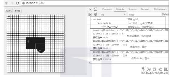

  首先,设置canvas的margin为10px,并使后面章节实现的精灵系统Demo截图来看一下效果,效果如图3.13所示。
图3.13  设置margin后的测试效果
  设置canvas的margin为10px,其boundingClientRect相对viewport的偏移坐标是[18 , 41]。其层次关系如图3.13所示。由三个节点组成,其中grid是整个背景节点,而rect节点是grid节点的子节点,circle节点是rect的子节点,也就是grid节点的孙节点。
  当分别单击grid、rect和circle时,碰撞检测结果是正确的。这说明margin的设置并不影响_viewportToCanvasCoordinate方法。

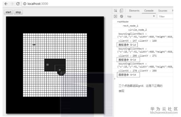

  接下来,看看border是否会影响_viewportToCanvasCoordinate方法。其CSS代码如下:
#canvas {
    margin : 10px ;  /*将canvas的margin设置为10px*/
    border : 80px solid ;
  根据上面的代码所示,将border设置为80px,默认情况下,border的颜色为黑色,来看一下运行后的效果,如图3.14所示。
  如图3.14所示,当分别单击grid、rect和circle时,鼠标选中的都是Grid,碰撞检测结果是不正确的。由此可以得出结论,即border的设置影响_viewportToCanvasCoordinate方法。
  这里还要注意一点:设置border为某个数值后,必须要标记为solid,否则border设置不会起作用。
  以同样的方式设置了padding后,同border一样,会严重影响到_viewportToCanvas Coordinate方法。
