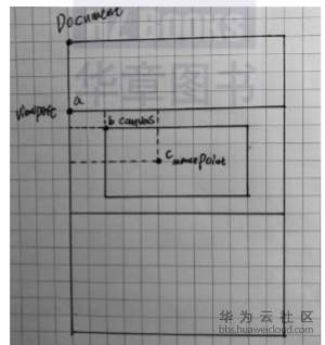

  上一节中提到了CanvasMouseEvent中的canvasPosition这个成员变量,它表示的是鼠标指针位置相对于HTMLCanvasElement原点的偏移向量。如何理解这句话呢?最好的方式是画张图,直观且易于理解,如图3.11所示。
图3.11  getBoundingRect方法示例图
  根据图3.11所示,整个HTML结构分为3部分:Document区域、viewport可视区,以及canvas元素区。其中:
* a点为浏览器的viewport原点。
* b点为HTMLCanvasElement元素的原点。
* c点为当前的鼠标指针的位置点。
  如果能够知道b点相对于a点的偏移坐标,c点相对于a点的偏移坐标,则b点和c点处于同一个坐标系(也就是浏览器的viewport坐标系),那么很容易就能计算出c点相对于b点的偏移坐标(c - b),这个坐标就是CanvasMouseEvent中成员变量canvasPosition(相对于canvas坐标系的偏移向量)。
  幸运地是,可以使用现成的类和方法来获取b点处的坐标和c点处的坐标,让我们来看一下具体的类和方法:
* 可以使用Element类的getBoundingRect方法获取当前元素的大小及相对于浏览器viewport的偏移量,也就是b点处的向量。在这里,当前元素是HTMLCanvasElement,该元素是Element的子类。
* 可以使用MouseEvent的clientX / clientY只读属性获取鼠标事件发生时相对客户区左上角原点处的偏移量,也就是相对于浏览器viewport可视区左上角a点处的偏移量,即c点坐标。
