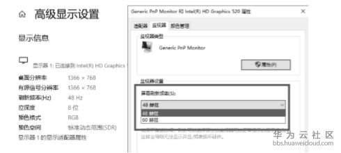

  每秒step函数调用的次数(频率)实际上是和监视器屏幕刷新次数(频率)保持一致。笔者在自己的Windows笔记本电脑上做了个实验,看一下监视器的屏幕刷新频率对requestAnimationFrame方法的影响。默认情况下,笔者的Windows系统电脑的监视器屏幕刷新频率是60赫兹,可以人为认定监视器每秒刷新重绘60次,如图3.2所示,将屏幕刷新频率60赫兹更改为48赫兹,来看看结果会怎样。
图3.2  更改监视器屏幕刷新频率

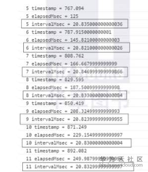

 然后运行3.1节所示的代码,会得到如图3.3所示的结果。
图3.3  监视器屏幕刷新频率48赫兹下Chrome浏览器中的运行效果
  从图3.3中会看到,每次调用step函数的时间间隔固定在20.83毫秒左右,符合当前监视器屏幕刷新频率48赫兹的设置(1000 / 48 约等于20.83毫秒),由此可见request Animation Frame是一个与硬件相关的方法,该方法会保持与监视器刷新频率一致的状态。

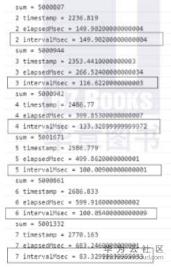

  运行上述程序后,会得到如图3.4所示的结果。
图3.4  Chrome浏览器中step函数在500~600万级别累加计时测试

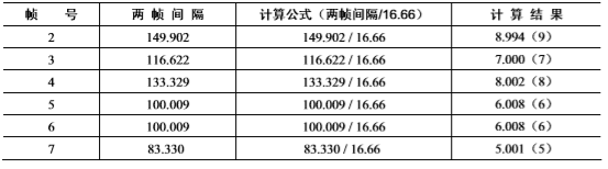

  通过图3.4会看到,两次step调用间隔所耗时间有很明显的波动,但是通过统计,会发现一个很明显的规律,具体如表3.1所示。
表3.1  Chrome浏览器中两帧时间间隔和监视器屏幕刷新频率之间的关系统计表
  根据表3.1统计数据会发现,两帧之间的时间间隔(intervalMsec)总是16.66毫秒的倍数(当前监视器屏幕刷新频率60赫兹,折算成每帧需要16.66毫秒刷新一次)。
  由此可见,requestAnimationFrame方法会稳定间隔时间:
* 如果当前的回调操作(step函数)在16.66毫米内能完成,那么requestAnimationFrame会等到16.66毫秒时继续下一次step回调函数的调用。
* 如果当前的回调操作(step函数)大于16.66毫秒,则会以16.66毫秒为倍数的时间间隔进行下一次step回调函数的调用。
* 当将监视器屏幕刷新频率60赫兹设置成48赫兹时,结果也类似,两帧之间间隔时间总是20.83毫秒的倍数。
