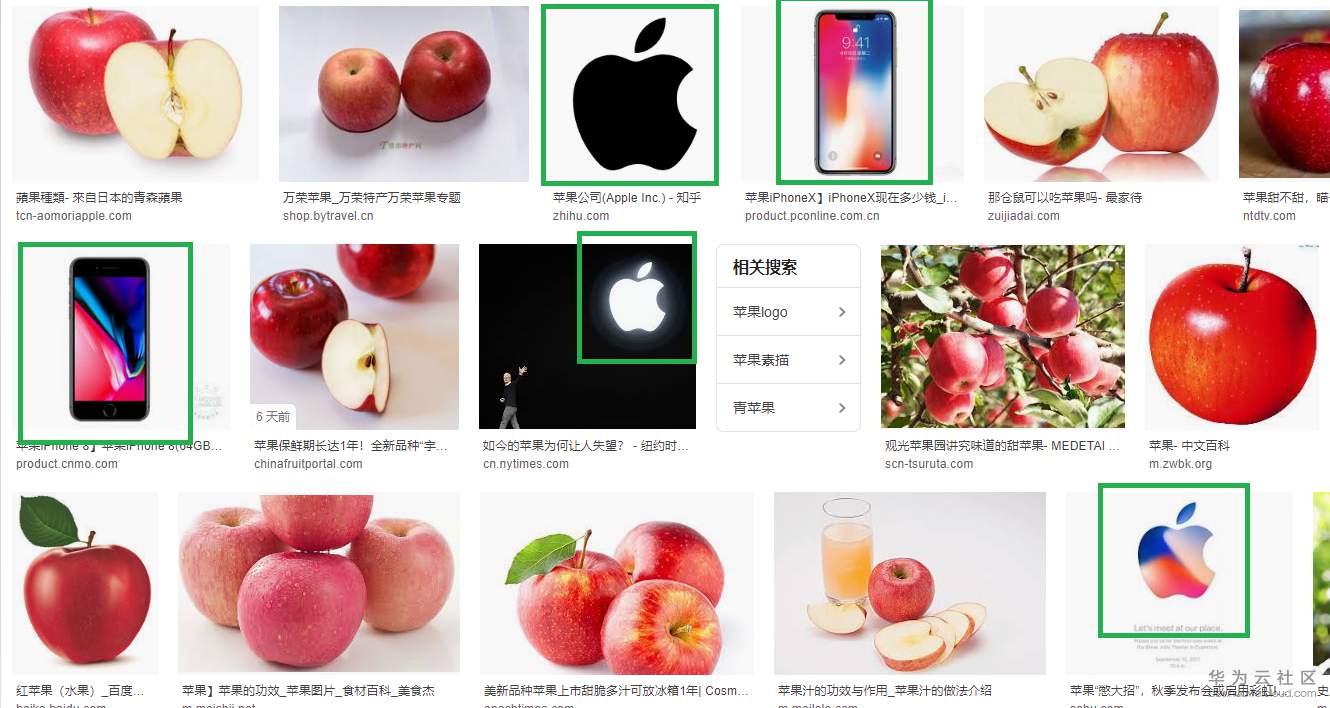

 弱监督的情况是普遍存在的。比如,我们从搜索引擎搜索关键词“苹果”,就会发现,搜出来的图片既包含了水果苹果,也包含了苹果手机。

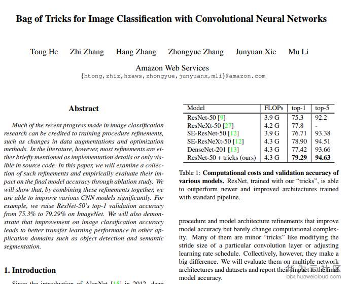

第一招:你需要一个好的baseline模型。想了解模型有哪些提升指标的技巧,请参考李沐大神的paper[2],把那些模型训练中的tricks都用上吧。

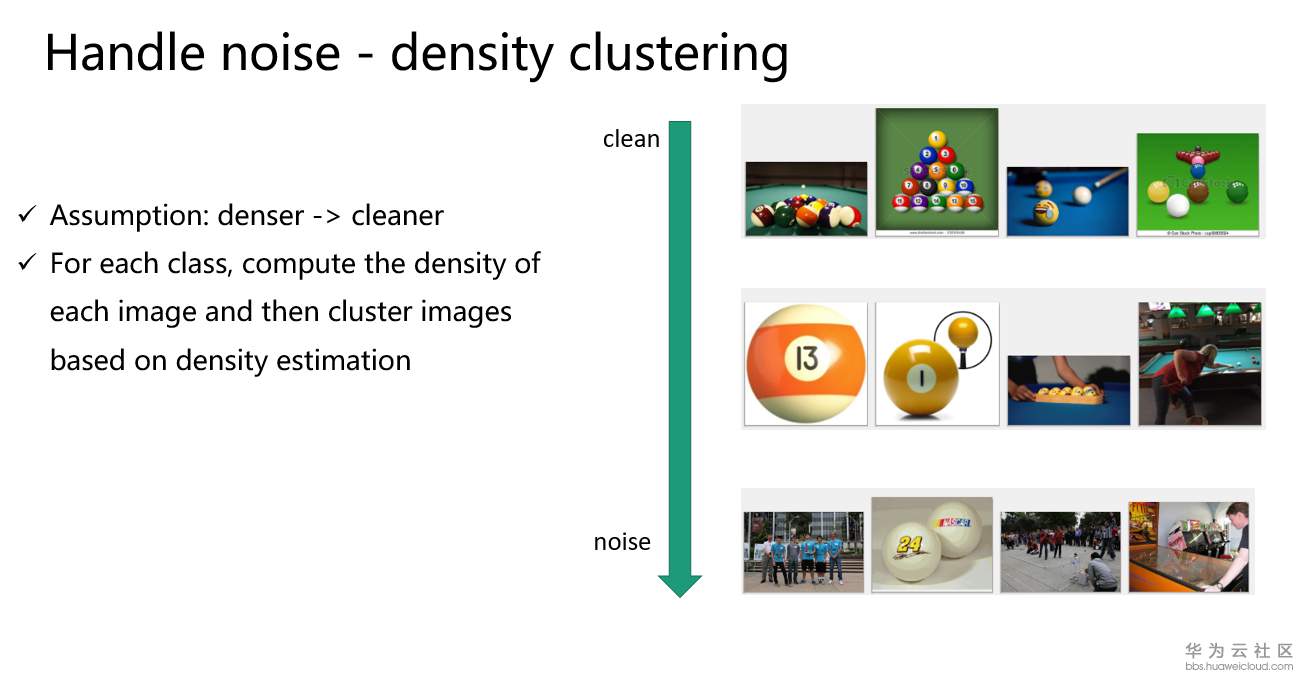

第二招:聚类
我们用pretrained模型对某类别下的所有图片提特征,聚类后计算图片之间的距离。会发现,视觉特征相似的图片,往往在特征空间中聚的更紧密。而噪声图片之间距离更大,聚的更松散,因此聚类密度可以作为一个评价指标,密度大的簇可以认为数据更干净,是我们想要的类别,密度小的簇认为是噪声。[3]

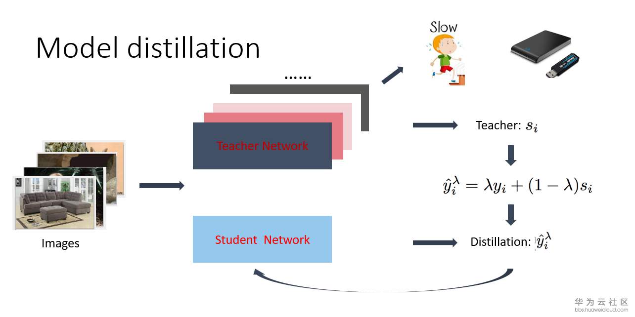

第三招:模型蒸馏[4]
Images是互联网爬取的图片,包含了大量的nosie。我们先这个脏数据训练得到一个teacher network,teacher预测的类别标记为s。而图片对应关键词的类别,标记为y。当我们训练student network的时候,图片对应的监督信息标记为λy+(1-λ)s,从而训练得到我们想要的student network。

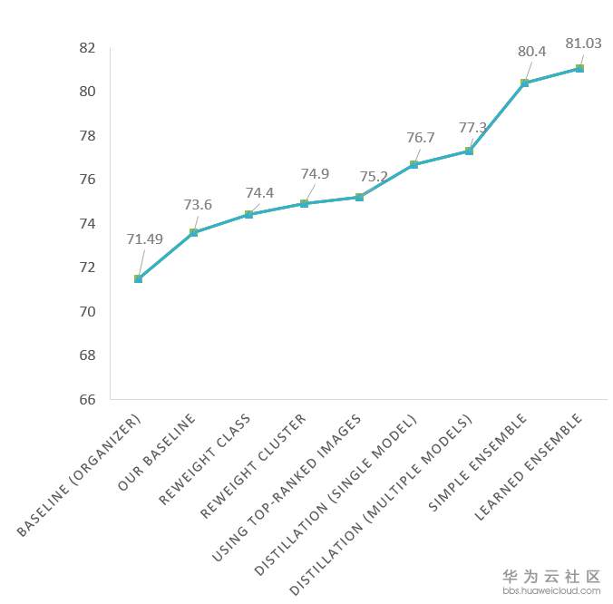

4.  实验结果
下图是我们在CVPR2019 webvision比赛上的结果,可以看到好的baseline模型准确率在73.6%,通过聚类-蒸馏,准确率提高到77.3%,提升还是比较明显的。

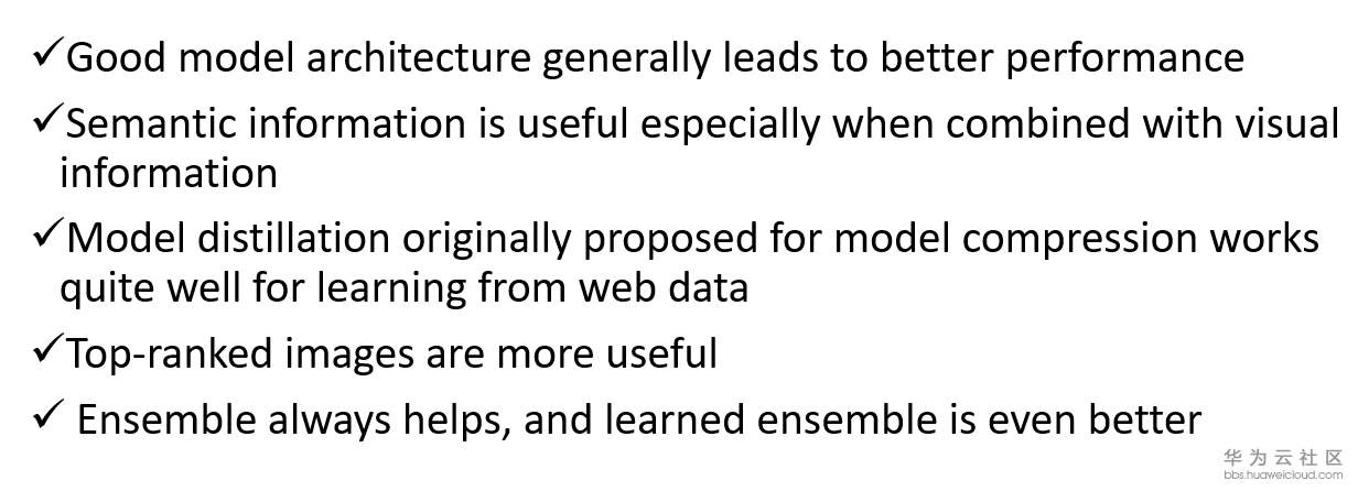

     以上是弱监督学习在图像识别中的一些应用,我们总结了一些take-home message。这些技术也已经在图像标签、内容审核等服务中应用,去体验下吧~
