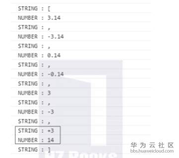

  上面这段代码还是比较复杂的,要理解这段代码,最好的方式就是使用一个具有典型性的例子,来看一下如下代码:
let input:string = " [ 3.14 , -3.14 ,  .14  , -.14 , 3.  , -3. , +3.14 ] " ;
//使用setSource重新设置数据源
tokenizer . setSource ( input ) ;
while ( tokenizer . getNextToken ( token ) ) {
    if ( token . type === ETokenType . NUMBER ) {
        console . log ( "NUMBER : " + token . getFloat () ) ;
    else {
        console . log( "STRING : " + token . getString ( ) ) ;
  运行代码后的结果如图2.3所示。
* 左右中括号及逗号作为STRING类型的Token正常地解析出来。
* [3.14 , -3.14 ,  .14  ,-.14 , 3.  ,-3.]表示方式也正常解析出来。
  +3.14这种形式无法正确解析,如果想要支持正号“+”解析操作也不难,毕竟已经完成了负号“-”解析,处理流程类似,这个问题就交给读者尝试解决。
图2.3  不支持的数字解析格式
