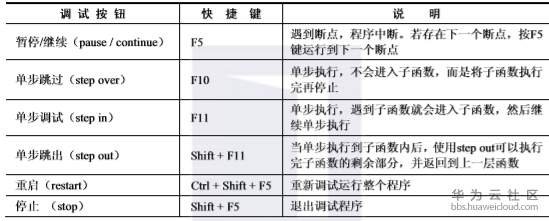

  关于调试按钮说明,如表1.1所示。
表1.1  调试按钮说明
  以前面的Hello World Demo为例,来看一下如何使用表1.1中的调试命令。

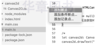

  如图1.26所示,在maint.ts中添加一个断点(第51行)。
图1.26  添加调试断点

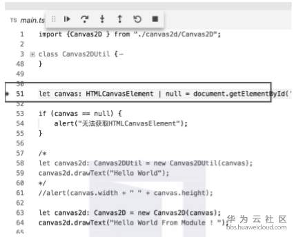

  按F5键启动Debugger for Chrome调试器,此时显示如图1.25所示的调试界面,并且程序在断点处(第51行)中断,如图1.27所示。
  按F10键(单步跳过),会发现程序单步执行到下一行代码(此时程序在第52行代码处中断)。
图1.27  按F5键启动调试后程序在断点处中断
  如果现在不想单步执行了,那么可以按F5键(继续)运行程序,如果后续代码没有断点,则程序会正常执行到全部结束为止。如果后续代码有另外一个断点(例如在第64行代码处再增加一个断点),那么按F5键后会发现,程序再一次在第64行处中断。
  如果现在想在第64行代码处进入drawText方法,那很简单,可以按F11键(单步进入)进入drawText方法内。如果不使用F11键而是用F10键(单步跳过),则会跳过drawText方法,执行到第65行代码处中断。
  现在假设已经在drawText方法体内,可以继续使用F10键进行单步执行,也可以使用Shift + F11键跳出drawText方法,并返回到第65行代码处。
