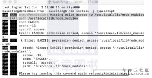

  到目前为止,安装TypeScript前的所有必要环境已经搭建好了。接下来就可以安装TypeScript编译器了,在Mac OS的终端中输入:npm install -g typescript,然后按回车键,得到如图1.8所示的结果,可以看出NPM全局安装TypeScript出现了权限问题。
图1.8  NPM全局安装TypeScript出现权限问题
  出现permission denied的原因是:在终端执行命令行命令时没有获得管理员权限。
  解决办法是,在命令前面加上sudo,然后输入计算机的管理员密码,操作即可完成。

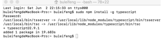

  在Mac OS的终端中继续输入:sudo npm install -g typescript,然后按回车键,并且输入管理员密码,顺利完成TypeScript编译器的安装,如图1.9所示。
