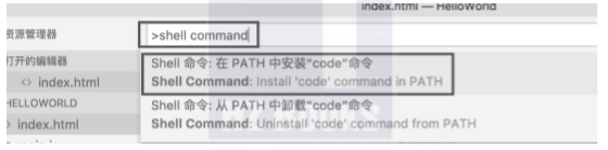

  (2)在命令面板中输入shell command命令,如图1.5所示。
图1.5  在命令面板中通过shell command安装code命令

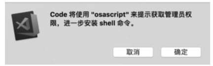

  (3)然后选择“在PATH中安装‘code’命令”选项,得到如图1.6所示的内容,只要按照指示一直单击“确定”按钮就可以了。
图1.6  确认获得管理员权限
