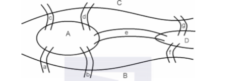

图的理论(简称图论)起源于1736年,是一位瑞士数学家欧拉(Euler)为了解决“哥尼斯堡”问题所想出来的一种理论,就是著名的“七桥问题”。简单来说,就是有7座横跨4个城市的大桥。欧拉所思考的问题是这样的,“是否有人在每一座桥梁只经过一次的情况下,能够把所有地方都走过一次且回到原点。”图2-70所示为“七桥问题”的示意图。
图2-70  “七桥问题”示意图
欧拉当时使用的方法是以图结构来进行分析。他先以顶点表示城市,以边表示桥梁,把连接每个顶点的边数称为该顶点的度数。我们将以如图2-71所示的简图来表示“七桥问题”。
图2-71  以图的抽象方式表示七桥问题——欧拉环
最后欧拉得出一个结论:“当所有顶点的度数都为偶数时,才能从某顶点出发,经过每条边一次,再回到起点。”也就是说,在图2-71中,每个顶点的度数都是奇数,所以欧拉思考的问题是不可能发生的。这个理论就是有名的“欧拉环”(Eulerian Cycle)理论。
